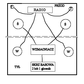

    Witam!
    Prosze o swoje sugestie co do schematu ktory narysowalem, chce takie rozwiazanie glosnikow zamiescic w sedanie.
    narazie jeszcze nie wiem, jakie to beda glosniki i o jakiej mocy, chodzi mi o to czy otrzymam w taki sposob czysty i w miare przestrzenny dzwiek, z dobrym basem??
    Pozdrawiam!
    Kuba

    To jakąś legendę jeszcze poprosimy :D Jeżeli t - tweetery, ś-średnie, w - wszystko tonowe; to ja bym to troche inaczej zaplanował. Pozdrawiam.

    Hey,jesli twoje radio odda 4 x20W czystego dzwieku(radio z bezpiecznikiem 20A) To z jego koncowek zasil glosniki kickbasy jakies wysokoskuteczne w miejscach fabrycznych w drzwiach,rownolegle z nimi poprzez zwrotnice (kondziorek) daj twetery skierowane bezposrednio w strone sluchacza,tak zeby fale nie odbijaly sie od przedniej szyby. Koncowka mocy niech zasila ten subwoofer, plus dobre glosniki 2 way lub 3 way 6x9 lub 20cm w polce.Ot taka moja wizja:)
    Aha,jesli twoje radio ma miltr subfoniczny,to wlacz go dla tych 4 glosnikow w drzwiach,ustaw go na okolo 40 Hz? Odciazysz je i bedziesz mogl podglosnic radio,wiecej srednicy i wysokich.Gdyz bas bedzie szedl z subwoofera. A i dodatkowo nie bedziesz musial sie pocic z wygluszaniem drzwi i tapicerki w aucie:)

    a wiec co do legendy to mialo byc: t - tweetery, ś-średnie basy, w - wysoko tonowe.
    co do radia, zmieniam, ale bedzie to raczej DVD jak sie uda to 4x50w, rowniez myslalem Mario zeby w drzwi wlozyc kickbasy, jezeli sie nie myle produkuje takowe chyba chwalona firma powerbas.
    Tweetery myslalem zalozyc na slupkach miedzy dzrzwiami na srodku auta, czy musza byc zalozone kolo kickbasow??
    Jeszcze pytanie czy z tylu nie wystarcza same wysoko tonowe, wtedy w aucie bedzie kazdy rodzaj glosnika??
    Moze przy takim rozwiazaniu bedzie lepiej te wysokotonowe i tweetery podlaczyc pod dvd a reszte, czyli glosniki basowe pod wzmacniacz....
    POzdrawiam! i dziekuje jak i licze na kolejne komentarze....

    Moja propozycja dla ciebie: radio + wzmacniacz czterokanałowy z którego zasilać bedziesz zestaw przedni typu kickbas i tweeter (najlepiej jakby zestaw był wyposażony w zwrotnice). To zajmie dwa kanały, a z pozostałych dwóch zasil suba. Z radia puść tylko głośniki tylne. I tak bedą robiły za tło, bo sub powinien je dość dobrze zagłuszyć.
    A jeśli chcesz większy zestaw, to wzmak czerokanałowy i z niego każdy głośnik osobno (przód na zestawie kickbas i tweeter jak poprzednio). I dodatkowy wzmacniacz dwukanałowy do suba.
    I jeszce jedno. Odpuść sobie głośniki boschmanna (bo wzmacniacze tych lepszych serii nawet grają - maja nawet pięciokanałówkę, z której mógłbyś zasilić wszystkie głośniki i suba) i inne alphardy,777 i tym podobne "okazje".

    co do zestawu to twojej pierwszej propozycji troszke nie rozumiem:) ale z tego co wywnioskowalem bardziej mi sie podoba druga opcja, ale mysle ze nie potrzeba dwoch wzmacniaczy....
    w sumie to rozwiazanie podobne jest do tego jak na zdjeciu, i w sumie mi sie caly czas podoba no tylko ze:
    W - byly by to glosniki dwu drozne o pasmie przenoszenia powiedzmy: 70 - 22 000 Hz i jeszcze moze zestrojone na wyzsze tony...
    podsumowujac:
    radio zasila wysokotonowe: 2tweetery(przod) i 2dwu drozne (tyl)
    wzmacniacz: 2kickbasy (przod) i subwoofer (tyl)
    wszystko na zwrotnicach zeby wiecej mocy z radia szlo na te dwudrozne i bylby zmostkowany wzmachor czyli dwa kanaly na suba
    Co o tym myslicie, jezeli chodzi o firme zdecydowanie stawiam na powerbass :D

    Co do twoich wysokotonowcow w srodkowych slupkach,to nie rob tego prosze,czemu? Wysokie tony sa strasznie kierunkowe,zaslonisz je glowa drugiej osobie i wzajemnie,umiesc je w przednich slupkach:) Co do zasilania tylnik 2 way z radia,zostana zagluszone przez mocniejsze kickbasy w drzwiach.Wiec te 2 way z tylu tez wymagaja jakiegos wsparcia mocowego. Ogolnie,jak juz to ze wznacniacza z radia daj,jak najwyzsze odciecie i podlacz tylko 4 wysokotonowe,dwa w przednich slupkach, pozostale dwa z tylu. Ze wzmacniacza 4 kanalowego i tu uwaga!!! Znajdz taki,aby kazdy kanal chodzil juz od 2 ohm.I taki maly trick:) Przednie drzwiowe kickbasy polacz rownolegle z glosnikami z tylu 2 way,da to wlasnie impedancje sumaryczna 2 ohm!!! A z pozostalych 2 kanalow,zmostkuj pod ladny subwoofer. Te glosniki rownolegle polaczone beda dobrze chodzily,ale przy kick basach daj zwrotnice dolnoprzepustowa, zwykla cewke z kondziorkiem:). Wedlug mnie najbardziej optymalne wykorzystanie przy zastosowaniu wzmaka 4 kanalowego.Dobrze by bylo,gdyby ten twoj odtwarzacz mial wbudowana jakas namiastke procesora dzwieku,aby wysokotonowce ustawic jak najwyzej z jak najwieksza stromoscia zbocza.

    no okej ale to poczeba dawac dwa wysokotonowe z radia na tyl skoro one sa juz w 2 way??
    i jeszcze jedno pytanie: jak bede podlaczal rzedowo od wzmacniacza najpierw musza byc podlaczone kickbasy czy 2 way, czy to nie ma roznicy?? no i chyba tu tez by sie przydala zwortcica zeby na jedno szly niskie tony a na drugie wysokie tony...

    Wlasnie chodzilo mi o slupki z przodu... A co do rownoleglego polaczenia tylnich 2 way z kickbasami,to pomyslalem,ze jedyne rozwiazanie jesli juz musza byc te glosniki z tylu,a i zeby wogole uslyszec je chociaz w tle to tez musza dostac pradu:) Chocby ze wzgledu na samo ukierunkowanie fal.
    W sumie,tyle rozwiazan,co pomyslow i ludzi na forum. Ja akurat lubie wysokie tony ,ale takie ciete naprawde wysoko i ze stromym zboczem, wyzej niz w takim zestawie gwizdek w 2 way:) Fajnie sie wowczas slucja "Lotu trzmiela"hihi

    ale caly czas mysle ze wlasnie bede mial za malo wysokich tonow z przodu... czy te male tweekery sa takie wydajne??

    A nikt nie zaczal od pytania...Czy jest to system do spokojnego sluchania, ogladania DVD,tak aby cala scena muzyczna byla poukladana czy tez taki,ktory bedzie robil hegemonie? Dlatego tyle koncepcji.Skoro lubimy eksperymentowac,to wszystkie 4 kanaly radia daj na przod pod dwie pary tweeterow:) Teraz mi sie dostanie...;)

    to bedzie przedewszystkim system do sluchania utworow glosno i z dobrym basem, ale pozniej dokupie dvd wiec przydalo by sie miec jakos to poukladane.... no i z mama tez bede czasami jezdzil:P

    Trzeba bylo tak od razu:) Ja u siebie wyjscia z radia mam podlaczone pod fabryczne srednioniskotonwce blaupunkta 16cm w drzwiach ,z odcieciem od dolu w okolicy 30hz. Przednie gwizdki zasilane sa ze wzmacniacza 4 kanalowego,pozostale dwa kanaly zasilaja tylnie 4 glosniki 2 way intertechnika w zrobionej polce za tylnia kanapa,przy rolecie,to jest po2 ohmy na kanal. A sub,dostal nowy piecyk monoblock 90Amper:) Oraz dwa pioneery 306dvc. Tak to wyglada u mnie. Glosniki w drzwiach u mnie nie maja pompowac efektywnie decybeli,poszerzaja scene dzwiekowa.choc pokazuja momentami diabelka;)Gwizki Jbl,z przodu chodza az zandto,wiec nie narzekam na ich brak. Tak to wyglada u mnie, ogolnie calosc jest zestrojona pod wzgledem optymalnej sceny dzwiekowej,zamkniesz oczy,czujesz sie jak po srodku...koncertu live. Tyl,jesli chodzi o basy jest przykrecony,aby nie zagluszal reszty,odkrecany na zlotach... Nie wiem,ale sadze,ze przyda ci sie jeszcze jeden piecyk,moze pod te wysokotonowce?

    zobaczymy jak radio sobie poradzi z wysokotonowymi i 2 droznymi...
    bo w sumie o bas to sie nie martwie, bedzie to jakis lepszy wzmacniacz....

    No ja właśnie taki zestaw, o jaki norbert.s ci pisał (tylko spokojniej ;) ) ci poleciłem.
    Mario_Gdynia jakim cudem masz wszystko zestrojone na optymalną scenę? Przecież scena jest z przodu i stąd to przednie głośniki (zestaw dwu a nawet trzydrożny) podłącza się pod wzmacniacz. To tył jest wypełnieniem sceny. A ty masz pod wzmacniacz podłączone tylne głośniki i tweeetery z przodu. Czyli z przodu słyszysz syk i łupanie z tyłu. Bo z tego co piszesz, to scene masz z tyłu. No chyba, że jeździsz tyłem ;)
