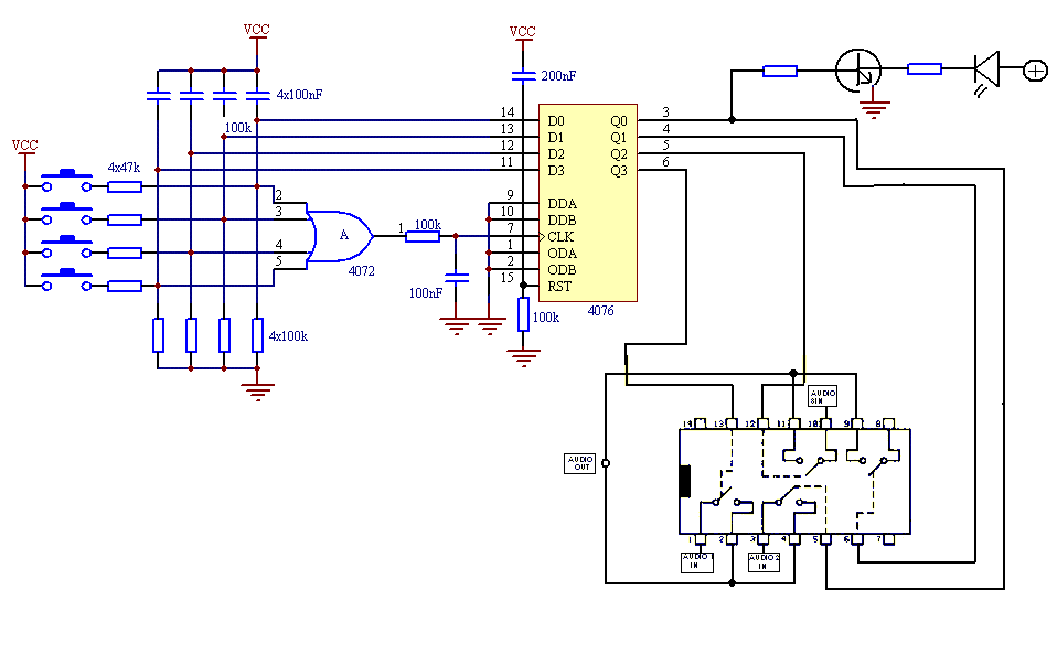

    Witam. Mam problem z analogowym switchem 4066. Zrobiłem układ który służy do przełączania kanałów gitarowego wzmacniacza, oparty na wspomnianym switchu. Przy sygnałach liniowych z przedwzmacniaczy, gdy napięcie na wejściach 4066 przekroczy pewną wartość, sygnał zaczyna przebijać się na inne kanały. Wszystkie wyjścia 4066 są ze sobą połączone. Switch zasilany jest napięciem 9V i wieksze być już nie może gdyż pozostała część aplikacji przy wyższym napięciu nie funkcjonuje sprawnie. Napięcia wejściowe nie przekraczają kilku volt, tak więc rezerwa (tu) 9V + 0,5V jak podaje producent kostki, dla sygnałów wejściowych w 4066 jest wystarczająca.
    Dołączam schemat. Czy 4066 wymaga jeszcze dodatkowych elementów na wyjściu?
    Czy jest inne rozwiązanie, poza ograniczeniem wartości sygnałów na wejściach 4066, takie aby sygnały z poszczególnych źródeł nie przebijały się na inne kanały?

    Zamieściłeś niewłaściwą część schematu.
    Widzę, że zasilasz logikę niesymetrycznie - czy zadbałeś o to, żeby sygnał audio na wejściu miał wstępną polaryzację równą połowie napięcia zasilania?

    Zgadza sie, układ zasilany jest niesymetrycznie. Błędem w układzie jest podłaczenie sygnałów audio bezpośrednio do wejść 4066 zgodnie ze schematem poglądowym w załączonym .gif'ie Czy po zastosowaniu się do Twojej wskazówki problem z przebijaniem się sygnałów minie? Jak zrealizować takie założenie? Byłbym wdzięczny za schemat podłączeń.

    Sprawa jest banalnie prosta - jeśli zasilasz układ niesymetrycznie, to sygnał audio - symetryczny względem masy - przekracza zakres dopuszczalny dla kluczy 4066. Ujemne połówki są poza zakresem napięć zasilania. W PDFie układu 4066 znajdziesz dopuszczalne zakresy napięć na wejściach analogowych dla poszczególnych napięć zasilania.
    Czy problem zniknie? Jeśli jego przyczyną było przekroczenie napięć - zniknie. Nie zapomnij tylko o kondensatorach oddzielających składową stałą od gniazd wejściowych i wyjściowych.

    Rozumiem że w przypadku zasilenia Vss ujemnym napięciem 9V sygnał audio nie będzie przekraczał zakresu dla kluczy 4066.
    W PDF'ie producenta znalazłem poniższy schemat podłączenia :
    Czy będzie on odpowiedni dla omawianej aplikacji?

    Zasilanie 4066 symetrycznie wymagałoby również sterowania sygnałem symetrycznym. IMHO łatwiej zrobić dzielnik dla polaryzacji sygnału audio.

    Pare kresek powinno wyjaśnić sprawę.
    Jest to jeden kanał. To samo trzeba zrobić dla pozostałych.
    Najpierw sprawdź dla dwóch :D

    Myślę, że użycie zasilania symetrycznego nie rozwiąże problemu. Pozwoli na uniknięcie zniekształceń, podcinania dolnych połówek sinusoidy, ale przesłuchy pozostaną.
    Są to przesłuchy między kanałami. Zmniejszyć je można przez zmniejszenie rezystancji obciążenia przełączników. Dołączenie dzielnika na wyjściu może pomóc.
    2 x 100k da polaryzację i oporność obciążenia ok. 50 k. Taki eksperyment nie wymaga wiele wysiłku a bedzie odpowiedź, czy w tym rzecz.

    Rozumiem więc że aby układ działał zgodnie z założniem napięcie pozostaje niesymetryczne, a na wejscia i wyjście zastosować dzielniki z oporami, odpowiednio 2x330K na wejćia i 2x100K na połączone wyjścia. Do tego dochodzą jeszcze kondensatory odseparowujące składową stałą.
    Jedna mała uwaga. W schemacie dzielnika z rezystorami 2x100K zaznaczyłeś wyprowadzenia 2, 10 oraz 3, z których tylko 2 jest oznaczona w nocie katalogowej 4066 jako wyjście a pozostałe jako wejścia. To pomyłka czy może oznaczenie wejście/wyjście nie ma w tym wypadku znaczenia, tak jak ma to miejsce w standardowych włącznikach mechanicznych?

    To są wejścia i wyjścia zamienne, tak jak mechaniczne. W środku są klucze na CMOS-ach
    Myśle, że starczy tylko na wspólnym wyjściu zrobić dzielnik, bez oporników na wejściach, tak jak na schemacie. Oczywiście z kondensatorami separującymi od składowej stałej.

    Niestety metoda którą opisałeś nie do końca wyeliminowała przebicia. :( Po założeniu filtru sygnał na wyjściu był mniejszy, jednak wciąż przy większym wysterowaniu źródła, miał tendencje do przebijania się na inne kanały. Pozostaje rozwiązanie zasilania symetrycznego.
    Podłączyłem zasilanie symetryczne ±9V. Układ sterujący jest zasilany, tak jak do tej pory napięciem niesymetrycznym, jedynie 4066 na Vss zostało podpięte pod -9V. Napięcie sterujące dla 4066 z CMOS'a jest równe Vdd czyli +9V, a więc zgodnie z zaleceniami producenta Switcha. Na wejściach i połączonych wyjściach podłączyłem kondensatory separujące składową stałą o wartości 220nF. Dodatkowo między wyjściem sygnałowym ze switcha a masą rezystor 1K.
    Okazuje się jednak że po załączeniu napięcia wszystkie kanały 4066 są otwarte, niezależnie od impulsu sterującego (Sygnał z wszystkich źródeł jest słyszalny jednocześnie). Czy napięcie ±9V może okazać się za wysokie dla zasilania 4066 i być przyczyną opisanego problemu? A jeśli nie, to co może być jego powodem?

    Sygnał sterujący dla 4066 musi mieć takie same poziomy jak zasilanie 4066 - pisałem o tym na początku.
    Poza tym: 1 kom to zdecydowanie za mało dla kondensatorów 220 nF - stała czasowa 220 us daje filtr górnoprzepustowy o częstotliwości granicznej trochę poniżej 1 kHz. 100 kom byłoby ok.
    I sprawa najważniejsza - nic nie wiemy o tym, jaki sygnał przełączasz. Przy zasilaniu niesymetrycznym 9V możesz przełączać bezpiecznie sygnał rzędu 1-1.5V rms

    Nie wziąłeś pod uwagę progów przełaczania. Liczy się je od Vss. Teraz masz napięcia od Vss równe +18 i +9V. I to +9V może być za wysokie, żeby wyłaczyć 4066.
    Musiał byś obniżyć napięcie ujemne do ok. -5V. Jak zmniejszysz napięcie ujemne to przesuniesz próg przełączenia w górę i wtedy sterowanie z 4076 powinno być OK.
    Na rys. czerwony prostokąt to niedozwolony zakres napieć sterujących. Powyżej jest włączenie, poniżej wyłączenie.
    Poza tym niepotrzebnie dałeś tak wysokie napięcia zasilania. Kostka pracuje na granicy dopuszczalnych napięć. Przecież amplituda sygnału nie jest chyba aż tak duża. Starczyło by +5V i -3V.
    I jeszcze jedno: 220nF i 1k w obciążeniu obetnie pasmo od dołu (-3dB dla ok. 700Hz). Będziesz słuchał głównie wysokich tonów. Rozsądnie jest powiększyć pojemnoć 10 krotnie. Dla elektrolitów biegun ujemny do kostki.

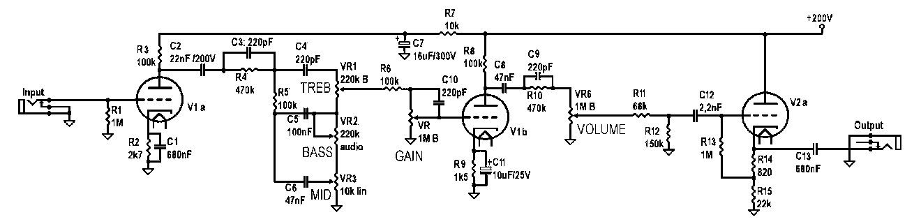

    Trudno je zmierzyć wiec załączę schemat jednego z nich (ten przebijał się najbardziej) może coś wyjaśni.
    No i troche wyjasniło.
    To wyjście steruje końcówką mocy lampową? Amplituda jest paru voltowa. Przesłuchy muszą być słyszalne. Szkoda, że nie napisałeś tego w pierwszym poście.
    W tym układzie rezystor 1k w przełączniku b. mocno stłumi sygnał. Trzeba go zwiekszyć, zresztą sprawdzisz to sam :D

    W moim przypadku stopniem mocy będzie monofoniczny 100W wzmacniacz oparty na TDA7294. Preamp lampowy którego schemat zamieściłem powyżej ma współpracować z drugim preampem opartym na op-ampach (schemat poniżej) oraz cyfrowym układem echa opartym na scalaku TM Tech T62M0001A. Układy przedwzmacniaczy samodzielnie działają bez zarzutu, jednak w przypadku wzmacniacza gitarowego, konieczność możliwości szybkiej zmiany źródła (przedwzmacniacza), dokonywanej z zewnętrznego footswitcha, tu dającego impuls na 4066, pociągnęła w tym przypadku za sobą problem przewodni tego wątku. Wierzę jednak że wyeliminowanie go nie okaże się w praktyce walką z wiatrakami... ;)
    P.S. Dla 100% pewności ochrony przed przebiciami wolałbym zastosować napięcia ±5V, jednak zgodnie z informacją podaną przez HOK'a switch otwiera się (odcina sygnał) gdy napiecie sterujące jest mniejsze niż 1/3 napięcia zasilania. Jeśli zastosuję ±5V, stan niski z zasilanego niesymetrycznie +5V CMOS'a będzie reprezentowany przez napięcie 0V, a zatem wartość powyżej 1/3 napięcia zasilania 4066. Czy mimo wszystko jest sens spróbować?
