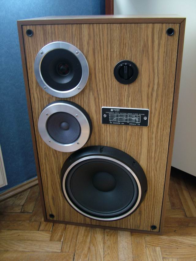

Co to za model Altus-a? Z przodu - moc znamionowa 60 W.
mrrudzin 07 Kwi 2006 21:51 5246 41
  • #2 2504481
    veteran5
    Powiem Ci, że nie jest to altus, tylko jakaś podobna kolumna(mam takie 40W znamionowej, głośniki: GDN 20/30 8Ω, GDS 12/5/cośtam 8Ω i kopułka GDWK 9/80 8Ω), i totalnie spartolona - zalfredowana.
  • #4 2504581
    TurBoBas
    hehehe i to do tego ta zrobiona na alpiardzie :(
    wiec jeszcze wieksza kicha....

    Można powiedzieć że któtko po tym modelu pojawił się Altus, na zdjęciu jest Unitra Tonsil ZG 60C, tyle tylko że w oryginalnych ZG 60C nie było Alpharda tylko GDN 25/40/....cos tam i 8 Ohm oczywiscie.

    mam te kolumny. na niskim siedzi GDN 25/40/3. sredni to bodajze GD 9/5/4, a wysoki GDWK 9/80. calkiem fajnie graja, ale basu ciut za malo (ten GDN to bardziej do BR sie nadaje niz jak to fabrycznie zrobili - zamknietej). Troche tez zbyt sie wybijaja srednie tony. Sa to ZG60C. Te ze zdjecia maja niestety wymieniony GDN na jakiegos alpharda :/

    To nie jest ZG60C... .
    http://www.tonsil.com.pl/kronika/kronika_1975_1984.htm
    Pod tym linkiem są prawdziwe fotki ZG60C, już samo ułożenie głośników wyklucza ten model, oprócz tego zwróćcie uwagę na alu felgę od niskiego. W tych należących do autora tematu jest taka bardzo wypukła w ZG60C jest niewiele odstająca od obudowy i w miejscach mocowań śrub są takie metalowe podkładki, nie wiem jak to opisać ale widziałem ZG60C/1 na żywo i to co pokazał nam autor tematu zupełnie nie pasuje do tej rodziny zestawów. Bardziej przypomina Altus 60, 60A, 100 i inne tego typu wynalazki. Na to wskazuje ta wysunięta u dołu listewka, którą widywałem w kolumnach tego typu.

    Ja mogę powiedzieć tylko, że to na pewno nie jest ZG60C. Niskotonowy to 25 cm czy 20 cm, bo trochę nie jasno było to tu napisane?

    Na tych zdjeciach nie ma wszystkich modeli, ktore wyprodukowali. Poza tym ZG60 bylo bardzo wiele modeli. Dochodzi do tego, ze mam te kolumny - sa identyczne (poza tym, ze ja mam oryginalne glosniki, a nie jakies alphardy :P)

    Tak myślałem, że ktoś wytoczy argument, że nie wszystkie modele są na fotkach ;). W takim razie jak mi wytłumaczycie tak duże różnice w ustawieniu głośników? Aż tak dużych zmian w ramach jednej "rodziny" nie było w Tonsilu nigdy :d. Pozwoliłem sobie tutaj zamieścić takie "porównanie". Widać różnicę?

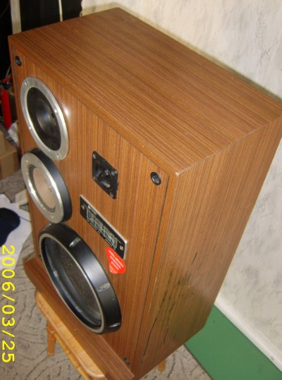

    Oj w Tonsilu, to kiedyś bylo zamieszanie z tymi nalepkami ;-). Ja mam kolumny 40W znamionowej, głośniki takie jak podałem powyżej(GDN 20/30 8Ω, GDS 12/5/XX 8Ω, oraz GDWK 9/80) i na nalepce jest ZG 10C/(cośtam), i to nieczytelnie(wyglądają tak jak ZG 40C/6, tylko bez membrany pasywnej i z przełącznikiem wysokich tonów). Mieli też pokopane w głośnikach, ponieważ czytałem, że czasami w takich samych modelach kolumn były różne wysokotonowce. Postaram się jutro dać zdjęcia moich kolumn.

    veteran5 o takich kolumnach mowa byłą tuaj
    https://www.elektroda.pl/rtvforum/topic461255.html
    Sam mam takie kolumny.... i znalazłem na zwrotce i puszce od średnich napis ZG 40c11
    ty masz inne kolumny - zauwaz basowiec jest inaczej ulozony, a poza tym jest mniejszy - 20cm (btw tez mam te kolumny z mniejszym basowcem, ale glosniki do regeneracji). moje te niby ZG60 maja oznaczenie ZG30C111 nie wiem skad wlasciwie - z przodu na tabliczce, gdzie ch-ka jest napisane "Moc znamionowa 60W"
