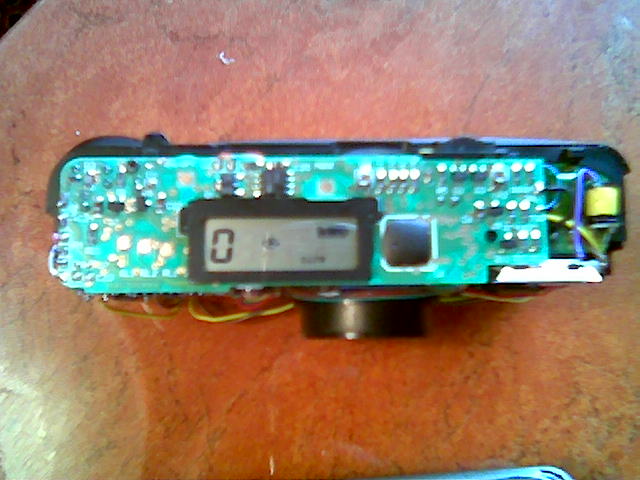

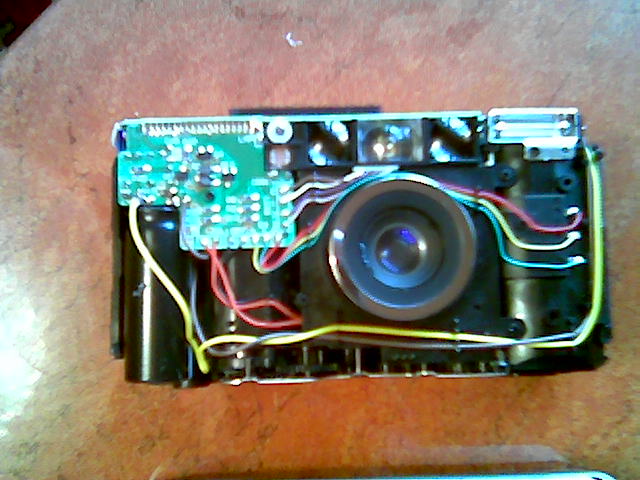

    Mam aparat fot. (klisza) WIZEN i od pewnego czasu przestała poprawnie funkcjonować lampa błyskowa . Raz działa potem długo nic i jak się jej "zachce" znowu zadziała . Włączam aparat zielona dioda pulsuje razem z ''piorunkiem" na górnym wyświetlaczu >po kilku sek zielona dioda przestaje pulsować ale "piorunek"jeszcze pulsuje >po kilkunastu sekundach (czasami jak jej sie zechce zadziałać to po kilku sekundach) piorunek świeci czyli oznacza że lampa "naładowana" >che zrobić zdjęcie i nie mogę bo znowu zielona dioda mryga razem z "piorunkiem" i tak wkółko j/w. Co może być nie tak? Dodam że po zdjęciu obudowy kondensator nie jest naładowany -, sprawdzałem miernikiem . Po wyłączeniu lampy w menu aparatu wszysko ok> aparat robi zdjęcia bez zarzutów.

    P@WEŁ
    Sprawdź przetwornicę ładującą kondensator i układ wyzwalania. Być może masz "zimne luty"...

  • #3 2511485
    gabik001
    Poziom 37  
    I obejrzyj kondensator. Moj ojciec tez mial Wizen i padl mu kondensator od lamoy. Lampa pstrykala co druga fotke. Po wymianie wszystko ok.

    waldek788
    Odlutowałem kondensator i podczas " ładowania lampy" nie ma tam żadnego napięcia . Gdzie szukać tego przetwornika który ładuje ten kondensator .Może mi ktoś wytłumaczy zasadę ładowania i wyzwalania lampy bo nie zabardzo wiem gdzie tych zimnych lutów szukać jakie elementy wchodzą w skład odpowiedzialny za ładowanie i wyzwalanie
    Nie słychać specyficznego "pisku " podczas ładowania lampy.
  • #6 2515873
    waldek788
