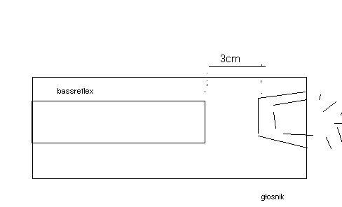

Bassreflex porada. Zamieszczony obrazek. Czy mogę tak zrobić?

    Obrazek przedsawia ułozenie br wzgledem głosnika. Odległosc od br i magnesu wynosi 3cm. Czy moge tak to zrobic??? Pozdrawiam
    Br o srednicy 10cm

    Raczej nie jest to dobry pomysł:D

    Odległość końca rurki od ścianki itp. to minimum jej średnica. Czyli dla rurki o φ10cm min będzie 10cm od ścianki lub magnesu jak w twoim przypadku. Chodzi o swobodny przepływ powietrza.

    3 cm odstęp nie ogranicza jeszcze przepływu powietrza - w teorii (chociaż turbulencje mogą być). Powierzchnia bass reflex to 79cm² a powierzchnia przez którą wpływa powietrze to 94cm².
    Jak już masz otwór wycięty na bassreflex i taka długość ci wychodzi z obliczeń to tak już zostaw tylko wyprofiluj trochę wlot (podegnij ścianki tunelu nad palnikiem gazowym)

    Podaj średnicę magnesu.Jeśli będzie większa niż otwór bass refleks to obetnij rure o chociaż o 2 cm bo inaczej mogą wystąpic świsty powietrza.Ale to zależy także od skoku membrany i średnicy głośnika.

    Problem rozwiazalem dajac br o srednicy 8cm zobaczymymy co sie bedzie działo. Br umieszczam w rogu w razie czego wytne wieksza dziurke i wsadze 10cm. ;) acha co do głosnika to stx 22-120-4-sc
