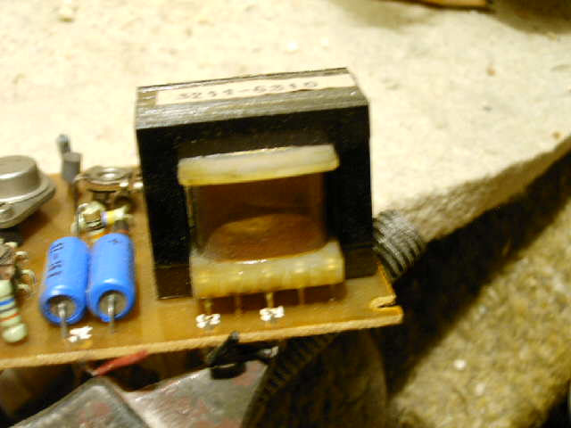

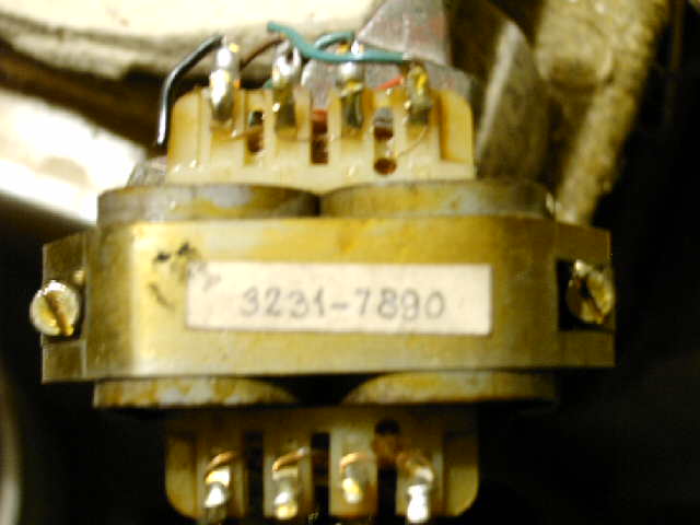

    Witam serdecznie.
    Mam wielką prośbę. Niedawno stałem się właścicielem trzech transformatorów, które pochodzą podobno z jakiegoś polskiego urządzenia radiowego.
    Pierwszy z nich posiada oznaczenie: 3231-7100
    Drugi: 3231-7890
    Trzeci: 3211-6310
    Poniżej zamieszczam zdjęcia, przepraszam za ich kiepską jakość. Proszę o podanie danych transformatorów, bądź miejsc gdzie mógłbym je znaleźć.

    te numerki które podałeś nie są oznaczeniami transformatora a raczej numer jakiegoś modułu może płytki.

    A w jaki sposób pomierzyć ich parametry? W jaki sposób zlokalizować uzwojenie pierwotne? Innych oznaczeń nieztety na transformatorach nie znalazłem.

    Styl oznaczeń wygląda mi na Radmor, gdyż oni tak oznaczali podzespoły własnej produkcji. I najprawdopodobniej pochodzą z demontażu Urządzenia Transmisyjnego 3231 (to taka szafa z 1,5 m wysokości). Gdzieś mam całą dokumentację do tego. Z tego co pamiętam to jeden transformator sieciowy służył do zasilania elektroniki i ewentualnie podladowywania akumulatora, natomiast drugi robił w układzie przetwornicy napięcia akumulatora na napięcie sieciowe (to te zwijane).

    Byłbym niezmiernie wdzięczny za jakiekąkolwiek pomoc, chociażby w zlokalizowaniu uzwojenia pierwotnego w tym największym transformatorze.
