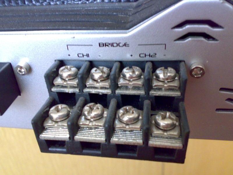

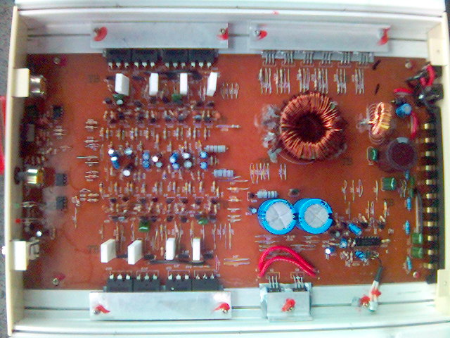

    Mam wzmacniacz CDI XM-554. Jest to 4-kanalowy wzmacniacz. Do niego chce podlaczyc 2 glosniki Pioneera TS-E2095, wiec potrzebne mi tylko 2 kanaly. Wiem ze wzmacniacz da sie mostkowac, bo jest to napisane na panelu i na naklejce od spodu tylko nie jes t napisane jak to robic. Zalaczam foty tego sprzetu. A moze ktos ma takie cos i ma jakies opinie na jego temat.
    Nie wiem czy dobrze kombinuje, ale stawialbym na takie podlaczenia zmostkowane:
    L- i R+ na OUTPUT 1
    i tak samo na OUTPUT 2
    Czy dobrze kombinuje??? I czy to tylko wystarczy podlaczyc w ten sposob czy jeszcze cos trzeba przelaczac, ustawiac...???

    Output 1 pierwszy L- ,ostatni R + ,podobnie w drugim kanale. Powinno smignac:)

    Tak patrze na wnetrznosci wzmacniacza,duzo masz tam miejsca:) Wiesz, daj rownolegle ,jeszcze jedna pare kondensatorow filtrujacych zasilanie,te na wyjsciu przetwornicy.Troche wiecej energii nie zaszkodzi...

    A co do mostka to zrób tak jak napisałeś i bedzie ok

    odświerzę nieco temat,może ktoś mi pomoże.Jak zmostkowac ten wzmacniacz:
    Eyebrid Y2A4Y80
    Jak zmostkowac wzmacniacz?
    ma on moc 4x80,głośniki mam podpięte pod zwrotnice więc potrzebuję tylko 2 kanałów i mocy 160W na kanał.Mogę urzyc wyżej opisanego sposobu od użytkownika:LooK84?

    tam gdzie koncza ci sie kreseczki z bridge tam podpinasz przewody i tak samo na wkretkach an dole :)

    No tak,teraz widzę.Pisze jak byk "Bridge".Dzięki:D a to niespodzianka,nie spodziewałem się pomocy od kogoś z mojej mieściny(Głubczyce) też mieszkam w OGL:D tyle że nie aktualizowałem jeszcze profilu,pozdrawiam
