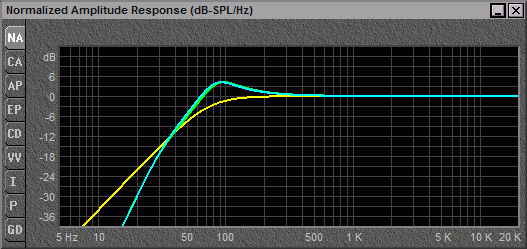

  • #9 2520437
    Tremolo
    Obudowy sa trochę za duże. BR i te tunelowanie jest niepotrzebne!! Poczytaj o doborze głośników do obudów. Ten głosnik ma niskie EBP. jak mu zapodasz rezonans BR około 45 Hz to przy takich parametrach podbijesz 90Hz czyli taki nieprzyjemny bas. Dużo lepiej bedize w zamkniętej.
    jesli chcesz koniecznie rure to wsadź go to Bandpasa 4th (pasmowoprzepustowa 4-ego rzędu). Ale to 5 minut więcje obliczen w programie.
    Glosnik jest lepszy do kolumn 2-drożnych znarnujesz jego wzorowe moim zdaniem średnie tony.
    Jesli to ma być kolumna 2drożna (subwoofer moim zdaniem to im bliższy sześcianowi tym lepszy - taki projekt jaki przedstawiasz odnosi się do kolumn nie do subwoofera) to głośniki musza być jak najbliżej siebie i współpracować jak najblizej nie tylko siebie ale i wysokotonowca . Bo te glosniki mają pasmo gdzies do 3,5 kHz.
    jak chcesz suba to GDN 20/60/3 (równiez bandpassy wchodza w gre) GDN 20/80/2 itd..

    interesuje mnie raczej kolumna. toś jak na rys.1 - bo twierdzicie zeby ez BR. a mam zamiar dokupipć do niej jeszcze wysoki ton. zastanawialem sie nad umieszczeniem go powyżej tych dwóch głośników. a czy te wymiary będą dobre jak na taki zestaw ???
    sorki, pomylilem sie...zastanawiam sie raczej nad 2 konstrukcją....... opuścić tylko lekko niskotonowe, a nad nie za jakis czas (jak bede mial kase) dokupic wysokotonowca. i darowalbym sobie juz te przegrody i BR, chyba ze mogą sie przydać.
    czy mógłby mi ktoś pomóc przeprowadzić symulację ??
    prubuje juz od ok 4 godzin to wykonać, wprowadzam dane ( takie jak podaje producent) i cały czas pojawia mi się error w tych rubrykach:
    qts,qms,qes; cms, vas, sd; fs, cms, mms; no, spl, rho, c
    Niewiem czemu tak sie dzieje, wprowadzilem wszystko bardzo dokladnie.
    Proszę o pomoc.
  • #11 2521322
    Tremolo
    Gotowe te wyższe wykresy to BR 45 i 55 Hz (strojenie) opoxnienie to około 8-10 milisekund. realne zejście trzeba by liczyć wzgledem tego piku i sie okazuje że zejścia są podobne.
    Dolny wykres to Closed. Skutecnzość niższa ale opóxnienia to 4milisekundy.
    Oba wykresy sa w przeliczeniu na jeden 20/40 w 30 litrach. lub 2 x 20/40 w 60 litrach.
