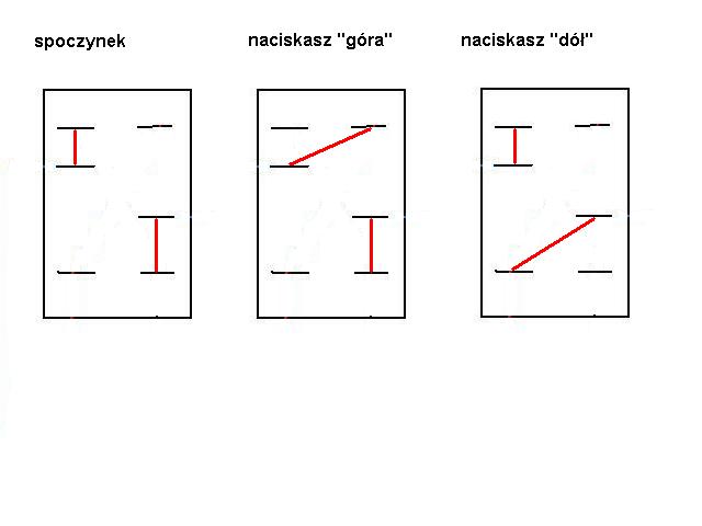

    witam mam pytanie wie ktos jak podpiąć 3 przełącznik aby dzialalo
    na silnikach w stanie spoczynku wyłączników jest masa
    2 mam podpiete w ten sposób

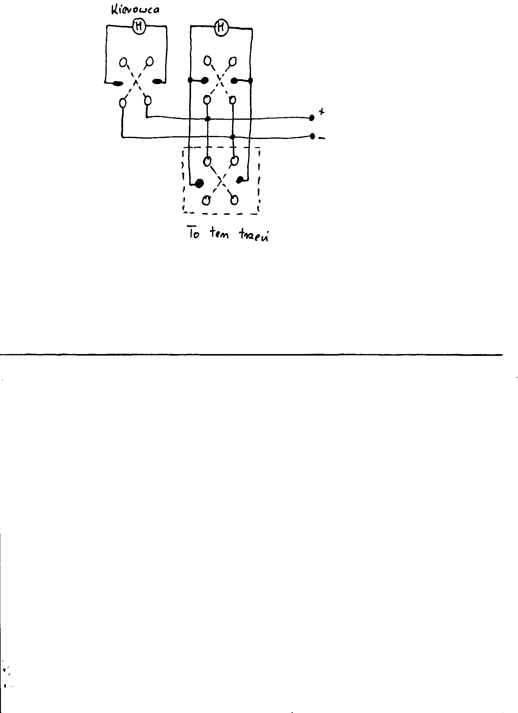

    witam chodi mi o cos takiego aby kierowca mogł otworzyc ze swojej strony swoja szybe i od strony pasażera . a pasażer mogl otworzyc tylko ze swojej. wyłączniki sa zamontowane w drzwiach (kierowca ma 2 a pasażer 1 włącznik) a masa jest na obu przewodach
    stomat napisał:
    Mój rysunek jest mało profesjonalny, ale oto moja propozycja :
    a moglbys to samo tylko na wlącznikach tych z mojego schemaciku :) bo niemam pojecia jak to przenieść na te moje włączniki :!: :!: :!: dzieki :D

    Mysle ze nie da sie zastosować tych twoich przycisków do tego jego schematu bo w twoim przypadku przycisk jest cały czas w pozycji rozwartej a zwiera cokolwiek dopiero jak go naciśniesz
    Ja widzę takie rozwiązanie jeśli chodzi o zastosowanie tych twoich przycisków tylko jest jedno ale w przypadku gdy kierowca wciśnie zamykanie a pasażer otwieranie będzie BUM bo będzie zwarcie ... trzeba by tam zastosować przekaźniki z deblokadą i wtedy nie będzie możliwości zwarcia...

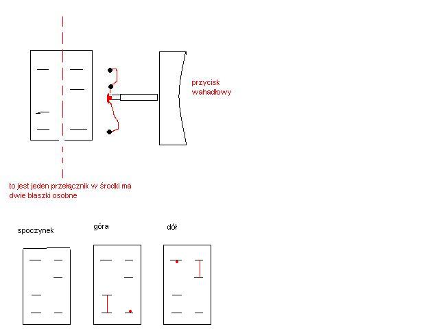

    Jeżeli jest masa na obu przewodach silnika to znaczy że wyłączniki nie są rozwarte, i będzie można zastosować schemat kol. stomat

    stomat
    Acha, sytuacja w której po naciśnięciu dwóch przełączników powstaje zwarcie jest niedopuszczalna !

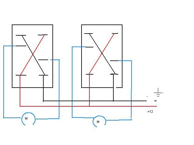

    Kolega Rzepcia z całym szacunkiem chyba żle rozrysował owe przełączniki. Według mnie pod jednym klawiszem mieszczą się dwie pary styków przełącznych, które w stanie spoczynku są zwarte do masy. Po wciśnięciu klawisza np. w dół jedna para styków zwiera do plusa a druga pozostaje zwarta do masy. Analogicznie po wciśnięciu klawisza w górę pierwsza para styków pozostaje zwarta do masy, natomiast druga zwiera do plusa.
    Większość uniwersalnych przycisków do szyb tak działa, a potwierdza to jeszcze masa na silniku w stanie spoczynku.
    Według mnie to powinno być coś takiego jak w załączniku i przepraszam za marny schemat.
  • #17 2534838
    alster1
    Specjalista - CCTV i Alarmy Stacjonarne
    Przepraszam ale przeoczyłem jedno połączenie prawidłowy schemat jest tutaj

    bartek_p dalej chyba przesadzasz, w chwili naciśnięcia obu przycisków jednocześnie, w jednym dół, w drugim góra nastąpi zwarcie. Jeżeli się mylę to narysuj schemat.

    Czy nie prościej zastosować układ który rysowałem wcześniej, nie kombinujesz z przekaźnikiem i minimalizujesz liczbę przewodów łączących oba przełączniki.
