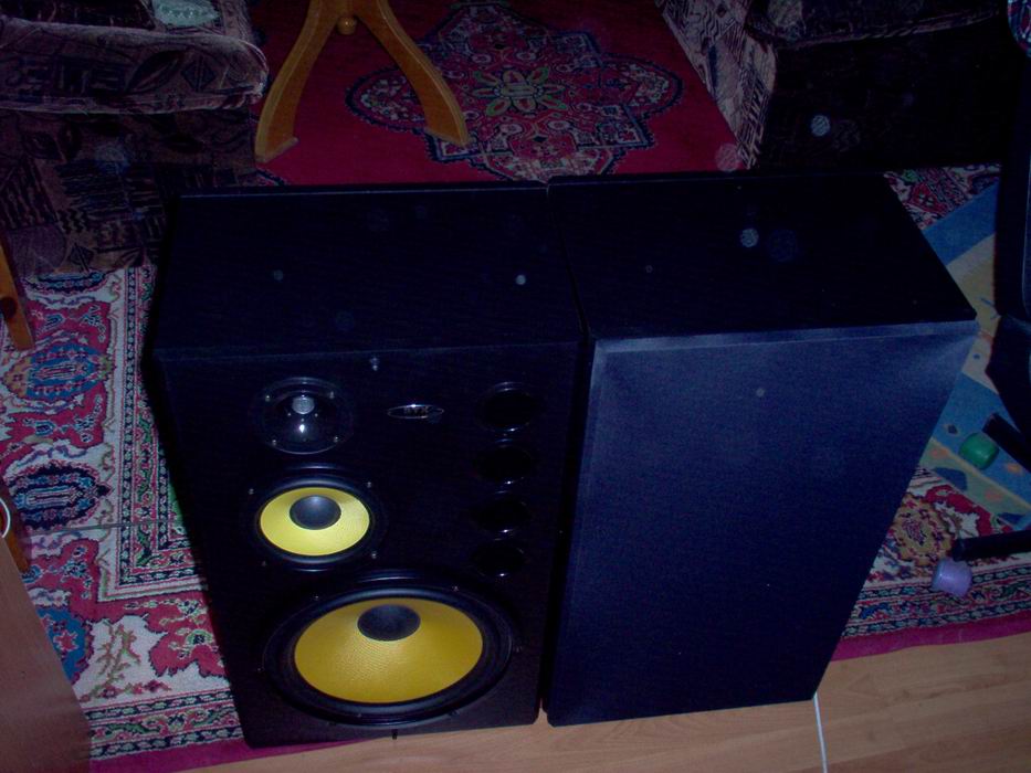

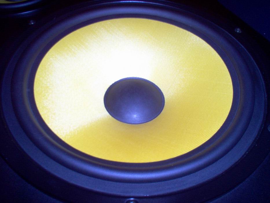

    Otoz wiele osob sie interesuje tym jak te gotowe kolumny graja...
    Wlasnie do mnie przyszly Z-7 wiec postanowilem je opisac: ;]
    Wyglad:
    Moim zdanie superancki, czarny MDF zfrezowany na hmm jak to powiedziec, nie na polokroglo tylko tak akurat :D. Ten MDF to przednia i tylna scianka, a te srodkowe ladnie oklejone okeina czarna(formir czy jak to sie zwie ), 4 bas reflexy z czego 2 dolne zatkane ;) taka ozdoba chyba ;) W srodku widac pienie poobklejane jakas watolina, jest gdzies z 5 cm na kazdej sciance z tego co widac ...
    Pakowanie STX'a :
    Wcale nie jest takie zle jak to wszyscy tu opisuja! Kurde kolumny byly zapakowane w 1 karton nastepnie takie podwojne kartopnowe narozniki i w jeszcze jeden karton... Czyli nie bylo szans na uszkodzenie ich! Normalnie az sie przestraszylem jak zobaczylem te wielgachne kartony, a potem wyciagam a tu male kolumienki ;) A kurier mily Pan wniosł do domu jedna kazal sam rozapkowywac przy nim, podejrzewam ze jakbym chcial to i dałby posluchac ;)
    Zasilanie:
    Kolumny chodza narazie na mini wierzy tomsona jakies 30 wat przy 6 ohm czyyyli duuzo za malo!! A juz zamowilem JVC RX-5050 100 watow na kanal bedzie przy 8 ohm... Jak bede go mial to opisze jak na nim gra.
    Pokoj odsluchowy:
    hmm mozna powiedziec ze moj caly dom ;) gdyz kolumny stoja w duzym pokoju, a wszyskie drzwi sa pootwierane wiec w kazdym pokoju slychac bas ;) a pokoj ma z 6,5m na 5m. W pokoju normalne meble stoja :/
    Odsluch:
    Biorac pod uwage moj w zadnym razie audiofilsk sluch:
    Kolumnu graja super! Co prawda srednie sa troche cichsze, ale nie az tak strasznie! A wysokie wcale nie sa za glosne! Sa idealne! Kurde przynajmniej slychac porzadnie :D I mysle ze tez nie jest to szeleszczeniem papierkiem przed mikrofonem ;)
    A co do basu, jak na te moje 20 wat to jest suuuper! szklanki skacza i szafki graja ;) A teraz powiem o tym co slysze a nie o efektach specjanych :D Bas jest szybki, moze nie potezny, membrany sie prawie wcale nie ruszaja! Ale mozna bez problemu bez suba sluchac, a i tak sasiedzi beda mieli niely problem ;)
    Ogolnie kolumny moim zdaniem wcale nie sa do robienia halasu, graja czysto i przyjemnie te cichsze srednie wcale mi nie przeszkadzaja!
    A w porownaniu do mojego wczesniejszego sprzetu to teraz inna muzyka, kurde slychac jakies bebny w tle itp :| wczesniej tego nie slyszalem :D
    A jak podlaczylem swojego suba na alpiardzie lw 1200 i tez zaslilany 20 watami to bas normalnie gniecie w klate rowno :D :D
    Cena:
    Wartosc tej zabawy wyniosla mnie rowno 500 pln( z kurierem!)
    Dostalem 5% rabatu :D Bez rabatu cena to 520 pln...
    Podsumowanie:
    Hmm kolumny bardzo fajne jak na swoja cene. Naprawde je polecam, mi sie podobaja( nie jestem audioflem!!!) zeby nie bylo ze kupi je jakis ktos i potem bedzie na mnie gadal ze stx dal mi kase za to ze bede go chwalil!
    Po prostu mi sie podobaja...
    Stx dam mi 12 mies gwary na nie....
    Jeszcze napisze jak beda graly na JVC :D :D
    Prosze sie pytac, bo nie wiem czy wszystko opisalem ;)
    Pozdrawiam :)
    A to pare fotek tych kolumienek, jak bedzie potrzeba to zrobie wiecej...
    PS. jak zrobic zeby fotki same sie wyswietlaly????

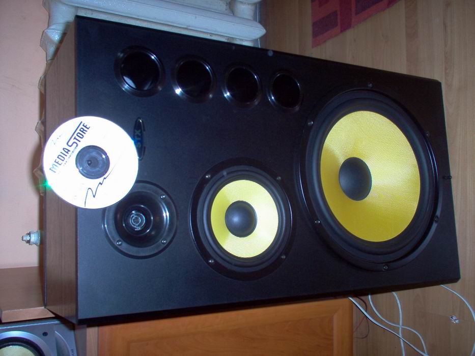

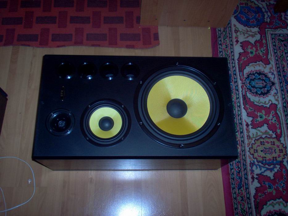

    moglbys mi zmierzyc litraz i wymiary obu bass reflexow?
  • #3 2525482
    JanekWalski
    Oczywiscie :D wymiary podam zewnetrzne gdyz ciezko podac wewnetrzne, tylko cholera wie jaka jest dana komora na sredniaka :/
    Wiec tak, br sa 2 o srednicy 51 mm(dokladnie) i dlugosc 10,5 cm
    A co do wymiarow zew podaje ze strony bo nie mam pod reka pieciometrowki, a o tej porze niechce mi sie szukac, a 30 cm linijka nie chce mi sie mierzyc ;)
    Wysokość 700 mm
    Szerokość 400 mm
    Głębokość 287 mm
    Czyli po odjeciu przednich i tylnich MDFow wychdzi 71 litrow, chyba kurde juz nie pamietam ile mi wyszlo w kalku :/ MDF ma 16 mm
    A co sie ciekawego dowiedzialem, zwrotka nie jest dana jakas na pale tylko tez dobierana do glosnikow w tej Z-7 :D
    jestem chetny na dalsza pomoc ;)
    pozdrawiam :D

    Coś taki delikatnie wąski ten MDF u mnie mały subek ma 18mm.
    Wiec kolumn ama jakies 65 litrów. Średniotonowy pewnie ma jakąś swoją komorę co moze zmniejszyc obudowe do około 60 litrów.
    Ja tam widze 4 BR
    Jesli sa dwa - to kolumna powinna grać znośnie dorbze nastrojona, ale przy więszej mocy mogą być swisty (51mm BR mam w kolumnienkach na jednym 16-centymetrowcu)
