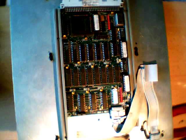

    mam problemik a mianowicie brak jest obrazu na monitorze podstawilem drugi monitor ale nadal nic wejscie sygnłowe monitora i karty graficznej jest 2 rzędowe

    czy któryś z szanownych kolegów posiada może schemat elektryki (chodzi mi o płyte główną

    Zgadza sie masz problem. Jezeli wywazarka po wlaczeniu daje sygnal akustyczny kwitujacy zaladowanie systemu to masz uszkodzony monitor.A w tych wywazarkach stosowano tylko u wylaczanie monitory pracujace w Trybie EGA. Obecnie takie moniotry produkowane sa do rozwiazan przemsylowych.Cena nowego wynosi ok 800 Euro.Jestem Serwisantem wywazarek. Jezeli jestes zainteresowany pomoca w tej kwestii mozesz pisac.
