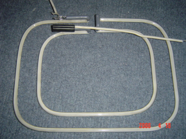

    Mam pytano dostałem neon od kolegi i nie wiem jak go podłączyć słyszałem coś, że muszę mieć kondensator, który zmienia napięcie 230V-1000v prawda?
    Nie mam na nim żadnych oznaczeń, może ktoś wie i mi pomoże, dzięki z góry.
    • Jak podłączyć neon gazowy? Transformator 230V-1000V, brak oznaczeń DSC06057.JPG (146.89 KB) Musisz być zalogowany, aby pobrać ten załącznik.

    chyba przetwornice z 12 na 230v?

    a jazeli bym chcial zasilic ten neonik z 12v jaki transformator musze kupic ?? a jezeli z 230v terz jaki mam kupic bo raczej w robienie to niebede sie bawil

    Mój problem:
    Mam profesjonalny neon gazowy złożony z 10 liter wielkości 30x30cm każda, zamówiony w firmie reklamowej podłączony do specjalistycznzego konwertera napięcia hermetycznego tak jak opisany wyżej. Ponieważ weszła ustawa o nakazie zmian szyldów reklamowych zostałem zmusozny do jego modyfikacji. Innymi słowy skróciłem wyraz i teraz ma 8 literek takiej samej wielkości. Ponieważ każda literka podłączana jest szeregowo, moje pytanie brzmi czy musze miec nowy konwerter napiecia na inne napiecie, czy moze da sie go jakos regulowac, wyglada to na mega profesjonalny sprzet, czy w ogole nie musze nic robic i ilosc podlaczonych litewr nie ma większego znaczenia przy tak duzym napieciu. Z mojej skromnej wiedzy elektrycznej wynika iz w polaczeniu szeregowym napiecia sie sumuja, wiec wydaje mi sie ze ma to jakies znaczenie.
