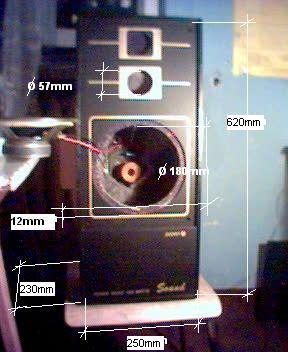

    Dostałem głośniki DIORA ZgbB 60 8 901 z wzmacniaczem DIORA ws4421, grają cicho przytłumionym basem.

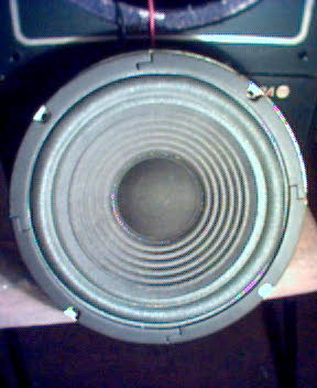

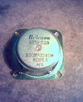

    Kolumny są dwudrożne, spalone były w dwóch kolumnach malutkie 6cm głośniki Bukdoo 57SFT09 8ą max40W (korea). Tej samej firmy są duże B20029 8ą max100W.
    O głośnikach dużo nie wiem, więc proszę o poradę. Jakiej firmy warto kupić, a jakich produkty daleko omijać.
    Czy przy wymianie tych małych głośniczków nie zainwestować także w te duże. Teraz to gra tragicznie i jakoś nie przemawia do mnie ze po wymianie tych małych wszystko będzie grało pożądnie. Podłączyłem dla próby moje o połowę mniejsze trujdrożne kolumny philipsa które kupiłem na pchlim targu za 50 zł i mało powiedziane ze grają dobrze.
    pozdrawiam

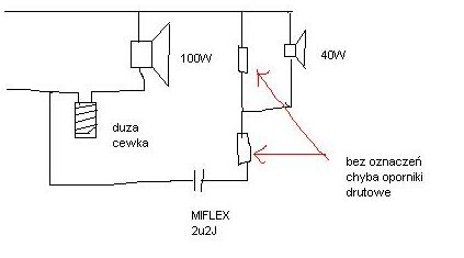

    Przedewszystkim to sprawdz zwrotnice a później ewentualnie wstawiaj głośniki bo szkoda bedzie znowu inwestować w głośniki

    Zaczynasz od niewłaściwego końca. Najpierw diagnoza, potem dezyzja, zakupy i wykonanie. Nikt Ci nie pomoże, jeśli dokładnie nie przedstawisz problemu i nie dasz zdjęć i opisu kolumn. Jeśli masz problem z fotografią, mogą być (zwymiarowane) rysunki. Nie rób pochopnych zakupów - jest duża szansa, że zwrotnice w kolumnach są OK.

    1. głośniki warto kupić firmy TVM ( dawna tesla np dstępne np w http://empire.com.pl/ bardzo dobry stosunek cena/jakość.
    2.Jeżeli chcesz porady w wybborze tych większych głośników podaj objętość wewnętrzą obudowy tej kolumny co posiadasz
    3.Zwrotnica po wyborze głośników
    pozdrawiam

    Wiem co to za kolumny.
    Do środka potrzebyjesz glosnika a la Tonsil 165mm o kołowym koszu (drugi rodzaj miał kosze półkwadratowe.
    możesz wstawić tam ARN 188. Lub jakiegoś dexona 20 cm po rozwierceniu. Głębokośc tez wydaje się niedoliczona.
    Chyba źle policzyłeś: 2160dm3. to 2160 litrów tyle to ma 25 altusów (Brutto) Po za tym kolejna nieslcislośc kolumna ma 100m a lośnik 180mm? średnicy. Glośnik w calości ma okolo 10 litrów.
    najlepszy byłby do tego Tonsil 16/20 (nie wim czy jeszcze produkują) bądź GDN 16/50 na wysoki jakiś ARV lub GDWK. Możesz pokombinować z tańszymi Dexonami www.dexon.pl lud www.empire.com.pl jakieś TVM, no i STXy tez wchodzą w gre, sadze że można wstawić GDN 18/120/6
    Na 50% bedziesz musiał rozwiercać otwór i porobic dziurki na śruby.

    dnatime
    ale gafę strzeliłem, było późno a miałem metr krawiecki teraz widzę ze z jednej strony są METER a z drugiej INCH
    objętość przestrzeni wewnątrz kolumny to 35litrów, jeśli dobrze liczę to należy odjąć wytłumienie wtedy około 30litrów.
    Głośniki 188mm ARN 188, odpadają mają rozstaw między śrubami 175mm a otwór w kolumnie jest 180mm, znalazłem pasowne Dextony i dużo droższe Tonsile,
    z tego, co widzę to chyba nie obejdzie się bez wycinania średniotonowych, nie mam tu gdzie jestem możliwości, więc skoczę w weekend na giełdę i poszukam narazie tych spalonych głośniczków, jak nie znajdę i będzie trzeba ciąć wtedy pomyśle nad wymianą całości.

    Witam ! Z tego co ja widzę na zdjęciu to wynika że siedzi tam basowy 20cm . 18 plus 2razy 1,2cm .Czyli można wstawić gdn20|40 plus gdwk 9\120 i zwrotnica da radę .Sprawdź wartości oporników w sekcji gdwk . miernikiem jak nie ma sygnatur. jak dają spadek 3-4 db to powinno być ok

    Sprawa z głośnikami zakończyła się tak:
    Od znajomego dostałem dwa małe głośniki o podobnych parametrach (jednak modelu już nie pamiętam) , jedynie otwory musiałem lekko powiększyć.
