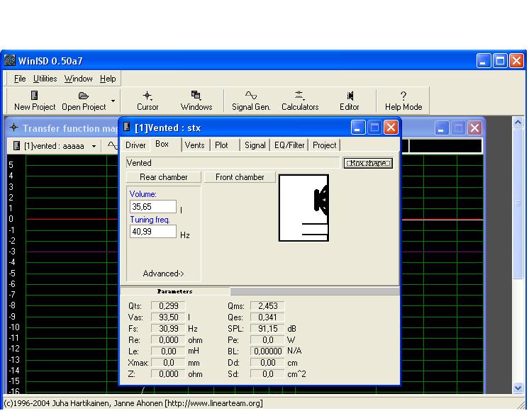

    Witam! Jestem poczatkujacy i za bardzo nie wiem czy dobrze obsluguje program WinISD i nie wiem czy mi dobrze wychodzi! Prosilbym kogos o poprawki tzn o dokładny litrarz i na ile to zestroic jaka dlugosc i srednica tunela! Prosze rowniez o te same dane tylko w przypadku skrzynki zamknietej! Oczywiscie sie odwdziecze :) I jak myslicie ten glosniczek lepiej w zamknietej czy bassreflex bedzie grał?

    skrzynka oczywiście BassReflex, strojenie dobrze, ja zauważyłem że głośniczek najlepiej pracuje przy strojeniu 40-42Hz więc strojenie pozostaw, co do litrażu to kolejny raz przypominam że WinISD oblicza skrzynie Netto czyli do litrażu musisz doliczyć objętość kosza głośnika i objętość rórki BR, u mnie buda ma 42-45litrów brutto bo jeszcze wygłuszyłem tylnią ścianke w celu zmiększenia odbicia,

    Czyli skrzynke zrobie na 42 litry i strojenie okolo 41Hz!
    A co do tej rurki to dobrze wyszlo srednica 10cm a dlugosc (przy skrzynce 42L)okolo 27cm? Czy liczyc ten tunel brass reflex od 35 litrow (netto) jak wczesniej wyszlo czyli mialby 33cm? i co to jes te end correction?

    a co liczysz?? jeśli taka rórka ci wyszła to taką wstaw, jak będzie coś źle to sie raczej kapniesz, jak liczysz skrzynie to nie patrz sie na wykres tylko w litrażu wklep 42litry i tam jest guzik BOX SHAPE, klikasz go, na liście wybierasz gróbość płyt np. 0,18mm i ci na dole wyskauje skrzynia, np 300mmx340mmx400mm czyli 30cmx34cmx40cm i taka robisz,

    Fakt jest ten gudzik ale jak naciskam to mi jakies okienko wyskakuje z informacja i nie chce wejsc :/ sproboje to przeinstalowac
  • #7 2552730
    CJ_Basseer
    Poziom 24  
    Zainstaluj starsza wersje. W tej nowszej nei dziala box shape.

    Ok juz działa tylko chodzi mi o dlugosc tunelu czy mam wpisac 42L w tym programie (czyli skrzynia brutto), czy moze obliczac dlugosc tunelu jak skrzynka netto,
    W brutto razem z obietoscia glosnika liczac czyli wieksza skyrznka 30cm
    a netto 25cm
    2)
    I przypuscimy ze dam wymiary skrzynki
    36x35x45 to jak dam tunel 30cm to do tylniej scianki do konca tunelu tylko 5cm wolnego miejsca to nie za malo? w niczym to nie bedzie przeszkadzac?

    3) nie ma takich długich trzeba przedłuzyc rura mozna okleić matami aby była sztywna
    2) nie jest zle z tymi 5 centymetrami
    1) głośnik ma z 4 litry :)

    1)mam skynke 42litry i od tego wymaru mam stroic ?czy
    2)mam skrzynke 42l +glosnik4L czyli 42-4=38L czy od tych 38 litrow stroic?
    Jasniej to stroic z uzwglednieniem glosnika w srodku?
    W sumie glupie pytanie bo i niby sam sie domyslam odpowiedzi ze to bedzie nr 2

    do netto to przeciez oczywiste :) pozdrawiam
