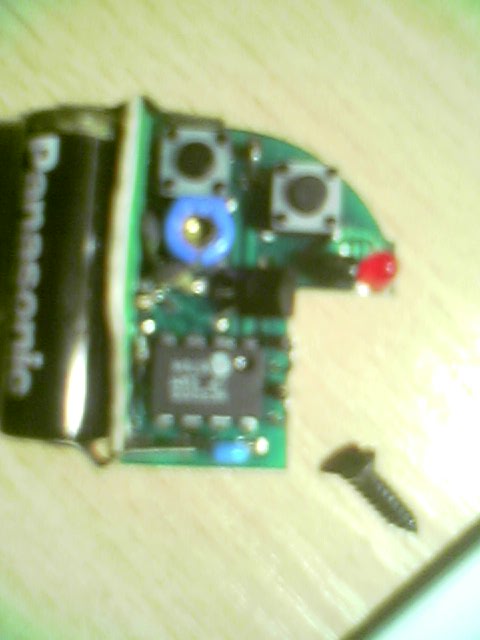

programowanie immobilaisera FOX mastimo U

    Robert H
    Mastinoi niestety da się programować ale tylko przez program z urządzenia który sie wpina na procesor. Tzn tylko serwis. ale jak długo serwisuje to niebyło przypadku rozkodowania sprawdź czy na pewno nic ci nie brakuje w breloku otwórz i zobacz.

    Robert H
    tylko coś tu nierozumiem Fox mastino to immobiliser i powinieneś mieć dwa breloki bez przycisków. Może masz coś innego podaj mi kod z pilota ale tylko 3 pierwsze litery
  • #6 2557178
    Robert H
    Teraz już rozumiem, Na początku w poście usuń numer kod ( pisałem tylko o pierwszych 3 literach) Następnie zresetuj immo przez odłączenie ponownie klemy lub najlepiej jak wiesz to bezpiecznik od mastino który powinienem zamontować montażysta. Jeżeli to nie pomorze to wtedy włącz stacyjkę samochodu na zapłon otwórz drzwi kierowcy i 3 razy naciśnij duży przycisk wchodzisz w tryb programowanie i naciśnij jeszcze 4 razy aż będziesz słyszał długi sygnał z wyjścia. W tym czasie były chyba 3 wersje programu Mastino tak więc mogą być różnice w tym co napisałem.
