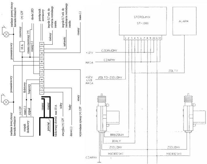

    Witam! Nie wiem czy w dobrej kategorii zamieszczam to pytanie...
    Problem polega na tym, że z alarmu wychodzą 2 kable (zielony, niebieski) Podejrzewam, że do centralki, a z centralki 1 kabel do alarmu... Jak to niby podłączyć, aby działało otwieranie i zamykanie? Alarm to EXODUS 3przyciski na pilocie a centrala ST 1000 Schematy są poniżej
    Z góry dziękuje i Pozdrawiam!

    wewdług mnie do centralki powinny być kolory brązowy i biały biały otwieraNIE BRAZOWY zamykanie.
    bo zielony i niebieski to są matki tylko na 1 drzwi one sterują jakby alarm czy central ci sie nie otworzył z pilota
    zobacze ten schemat i w tygodniu ci dam dokładny opis jak podłączyć

    Niestety nic nie rozumiem z twoich schematów. Sprawdzałeś jak to działa, tzn. czy alarm w takim podłączeniu steruje zamkiem? Na chłopski rozum: podepnij przewody od alarmu do białego i brązowego przewodu przy siłowniku sterującym (5 przewodów). Na bank zadziała.

    Podłącz zielony i niebieski do brozowego i bilaego idacego do siłownika master i bedzie wszystko dailać ten przewód zielony ze sterownika jest do alarmów obsługujących zamykanie i otwieranie jednoprzewodiowe
