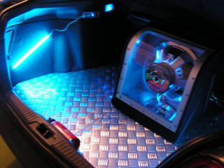

    Witam!!!
    Ja posiadam zestaw za 1100zl
    Wzmacniacz Monacor (CarPower) 700wat max (mostek 200rms) 4 kanly + filtry cena: 400zl
    Subwoffer Magnat 130neo (250rms) skrzynia zamknieta podswietlana cena: 690zl
    Bas jest bardzo soczysty nawet przy odkreceniu radia na maxa. Podswietlanie daje lady efekt w nocy.
    Jego szkielet od odlewane aluminium.
    Polecam ten zestaw.

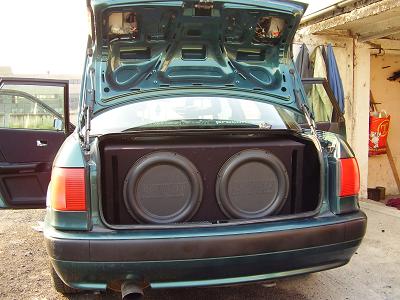

  • #24 3121148
    mike21
    Poziom 29  
    2x Pionier TS-w3004sp cena około 700 zł
    Odsłuch dokonany w audi b4 sedan wzmacniaczem JBL 1201.1 Skrzynia około 95l 35hz dzielona
    Bass dosyć mocny i głęboki nadający się idealnie do wolnych rytmów. Parametry wydają mi się zawyżone DBX12r gra dużo mocniej i lepiej od tego pioneera i wydaje się dużo lepszym wyborem.
    Alphard PW 1503 Yakuza cena 430zł
    Odsłuch dokonany w audi b4 sedan wzmacniaczem JBL 1201.1 Skrzynia około 80l 45hz
    Głośnik bardzo dobry jak za te pieniądze bass naprawdę potężny, ale brakuje zejścia gra dosyć płytko wina leży w złej skrzyni, która była robiona pod magme. Głośnik idealny do DB dragu potrafi ruszyć autem i to pozadnie.
    Earthquake DBX12r cena 520zł
    Głośniczek bardzo fajny, bass zaskakująco potężny jak na 12 calowy głośnik. Gra czysto i głęboko, głośnik idealnie nadający się do wolnej muzy. Myślę ze mało jest głośników w tej cenie, co go przebija jest naprawdę wart tych pieniędzy
    2 x Earthquake magma 15
    Odsłuch dokonany w audi b4 sedan wzmacniaczem JBL 1201.1 Skrzynia około 155l 35hz dzielona
    Bass bardzo potężny niesamowita głebia. Głośniczki grają bardzo miękko idealny do wolnych rytmów. Skrzynia zrobiona bardziej w kierunku DBdragowym ale gra naprawdę ładnie, fakt przy max głośności ciężko mówić o jakości przy dwóch 15 calowych subach.
    Carpower Sonic 15 cena 990zł
    Odsłuch dokonany w audi b4 sedan zasilanym wzmacniaczem JBL 1201.1 Skrzynia około 80l 45hz
    Bass bardzo mocny w wyższych rejestrach porównywalny z Earthquake magma 15 ale brakuje troszkę zejścia w porównaniu z magma wypada gorzej sonic porostu niektórych nagran nie potrafił przetworzyć tak jak magma. Ogólnie głośnik solidny i wytrzymały, bardzo duży Xmax.
    Niżej sa fotki przedstawiające owe głośniczki;
    P.s fotki SONIC 15 zrobione podczas pracy głosnika, chcialem uchwycic ten duzy Xmax :)

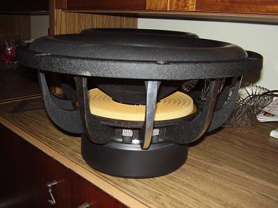

    Głośnik bardzo potężny, wzmacniacz JBL 1201.1 ledwo go rusza :) teraz gra podobnie jak SONIC 15 i MAGMA 15.Po godzinnym graniu dostając około 780W rms magnes był lekko ciepły bass naprawdę potężny myślałem ze będzie brakować zejścia ale jest naprawdę dobre. W przyszłości zmienię wzmacniacz to pokaże, na co stać ten głośnik a wiem ze ma ogromny potencjał.
    Wzmacniacz został zmieniony teraz gra pod orionem 2500D i cisnienie jest niesamowite nawet w sedanie.Narazie głosnik zapiety w 4Ohm gdzie idzie 1200W rms do słuchania wystarczy :wink: . Na próbe podpiełem go w 1ohm 2,5Kw cisnienie duzo duzo wieksze ale instalacja zaczeła padac. Jest to jeden z najmocniejszych głosników jakich posiadałem i słyszałem. W niemczech na jednej sztuce bez problemu robia 148db.
    Parametry!!
    Vermogen: 2000 Watt RMS
    SPL peak power: 10.000 watt > 60 Hz
    Impedantie: 2 x 2 Ohm
    Gewicht: 24 kg
    Inbouwdiepte 218mm
    Inbouwdiameter 357mm
    Spreekspoeldiameter: 10 cm
    Parameters:
    Rdc 2x 1,9 Ohm
    Qm 1,9
    Qe 0,59
    Qt 0,45
    Fs 36 Hz
    Vas 64 L
    Mms 298 g
    Cms 66µm/N
    BL 20,2 Tm
    SPL 95db
    X-max (+ -) 25 mm

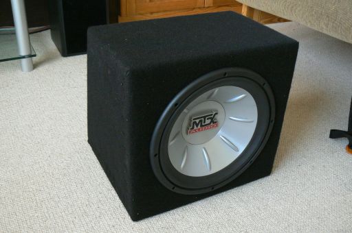

    mtx thunder 6000
    oraz jego mocniejszy brat mtx thunder 8000 SKRZYNIA ZAMKNIETA ok. 32litry.
    Te subwoofery poprostu marzą żeby zagrać szybki i sprężysty bas np. myzka techno wpadajaca w elektro. Cos niesamowitego. Poza olbrzymą mocą którą są w stanie oddac bez zadnych znieksztalcen, powalają mięsistym brzemieniem a przede wszystkim bardzo bardzo krótkim impulsem. Jak najbardziej polecam, zwlaszcza, ze na allegro czasem się trafiają i to za śmieszną cene typu 300 - 400zł (uzywka). Jak ktos nie slucha czarnej muzyki to nic innego jak kupic mtx thunder... Mysle ze rocka zagraloby to równiez bardzo dobrze. Pozdrawiam.

    rainbow hameer 12''
    mam dwie sztuki tych glosniczkow w skrzyni bass reflex o pojemnosci 72 litrow gra to naprawde super nawet przy chwilowo slabym wzmaku dynamika naprawde dobra z kazdym rodzajem muzyki glosniki sie nie gubia nawet przy szybszym bicie sa dosc glosne i przyjemnie graja:) cena okolo 600 zloty za sztuke
    dane:
    moc RMS 400 W
    moc szczytowa 750W
    pasmo przenoszenia 25 -200Hz
    2x2Ohm
    tutaj mozna sobie pbejrzec i dokonac oceny mojej skrzyni :
    https://www.elektroda.pl/rtvforum/topic634361.html
