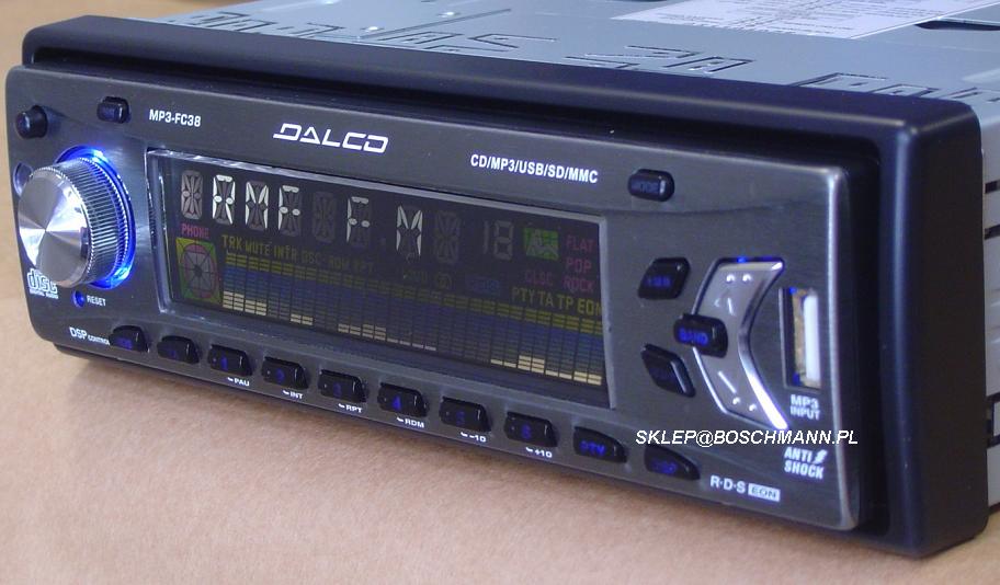

    Mam problem, który wydaje sie smieszny bo w tych sprawach jestem laikiem. Nie mogę podłaczyć głosników tylnich z audi a4 bo w moim nowym radiu dalco niema wyjsca na tylne głosniki, a w audi starym radiu orginalnym one było. Z przodu sa 4 w dzwiach a 2 z tyłu. 2 z tyłu nie graja bo niema wyjsca w radiu. A więc szukam sposobu aby je podłaczyc i żeby nie staracic mocy. Wszystkie głosniki sa orginalne audi.Prosze o pomoc z góry dzieki. Pozdro.

    szczerze to wybrales sobie kiepskie to nowe radio :( mozesz sprobowac polaczyc szeregowo stronami zestaw przedni z tylnym glosnikiem jednak opornosc takiego "zestawiku" wzrosnie do 8ohm co moze miec negatywny wplyw na radio (napewno straci na mocy), idealnym rozwiazaniem byloby zastosowanie wzmacniacza 4-kanalowego (jezeli radio posiada wyjscie na wzmacniacz, ale zapewne nie posiada :( ). osobiscie jednak radzilbym Ci calkowicie zrezygnowac z tylnych glosnikow (wplywaja negatywnie na scene dzwiekowa) oraz zmiane radia na wyrob markowy (niekoniecznie nowy - za 200zl mozna miec dobre radio blaupunkta na CD).

    Te radio to dobry model ma wyjscie na wzmaka itp model to FC38 i jest dobre musze przynac ze gra lepiej od audi radia juz na tych głosnikach z przodu. Jest dobre zamieszczam foto. Radio jest ok ,.

    troche dziwna politka... robic tyle bajerow i wyjscie na wzmacniacz a zapomniec o koncowce mocy na "tyl", moze mamy wlasnie "zaszczyt" poznac nowy gatunek - "półdeck" :> / przechodzac do sedna, bardziej by sie przydaly fotki tylu radia. jedyna sensowna rada jaka mi przychodzi do glowy: jezeli nie chcesz zmieniac radia i koniecznie musisz miec grajacy tył to kup obojetnie jaki wzmacniacz (min 2 kanaly) i powinienes byc zadowolony.

    Male sprostowanie radio ma 4 wyjscia jak jak kazde z pioneerow blaupunktow alpine itp tylko on w audi ma 6 glosnikow 4 przod i 2 tyl tak to zrozumialem wiec nie piszcie ze dlaco ma za malo wyjsc!!
  • #17 2567366
    <<80Hz
    heh, z przodu ma cztery ale zapewne tak jak w kazdym szanujacym sie zestawie, podlaczone przez zwrotnice, jako "dwa".
  • #18 2567567
    SRQ00237SE
    A wiec 4 głosniki mam w przednich dzwiach , w tylnych nie mam tylko mam je na tej półce która zakrywa bagarznik. Te 4 są podłaczone do jednej kostki wiadomo z głosników a ta duga to zaslianie. Ale te 2 z tyłu mają inna osobna kostkę na które było wejscie w orginalnym radiu audi a w tym nie było radiu. A radio ma takie same wejscia jak alpine pionner itp. Chodzi oto aby tez te 2 podłaczyc ,bo niema wejscia w tym radiu na te 2 z tyłu.
  • #19 2568240
    <<80Hz
    masz dwie opcje: jezeli wszystkie 4 przednie glosniki sa 4ohm'owe podlaczyc je przez zwrotnice (wczesniej usuwajac kondensator jezeli gdzies tam jest) jako 2 kanaly i wtedy zwolni Ci sie para wyjsc z koncowki mocy na "tyl" albo druga: kupic ten wzmacniacz. zadna z tych opcji nie jest idealna. nie mozna bylo od razu napisac ze kazdy glosnik z "przednich" jest podpiety pod osobne wyjscie ze wzmacniacza radia??? zadko sie to stosuje i dlatego to cale zamieszanie.
