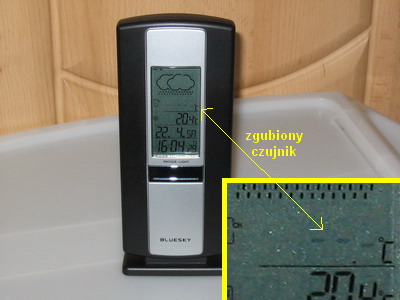

    Jakiś czas temu kupiłem "stację pogodową" BLUESKY: centralka + dwa czujniki zaokienne. Dopiero teraz miałem okazję to uruchomić i.... są kłopoty :(
    Robię wszystko wg. instrukcji, najpierw baterie do centralki, potem do jednego czujnika; jak centralka go wykryje wkłądam baterie do drugiego czujnika - wykryty. Problem w tym, że wykrywa je TYLKO gdy czujniki (nadajniki) są blisko odbiornika, czasami w odległości kilkunastu cm od niego. Nawet w tym samym pomieszczeniu odległość 2m już jest za duża. Wystawienie czujnika za okno (do czego w kończu jest przeznaczony) to juz klapa całkowita. Nadajniczek wysyła sygnał co 30 sekund (mignie LED) a odbiornik bez zmian, po czym po kilku minutach pojawiaja się kreski (zgubienie kontaktu z czujnikiem).
    Co można (czy i jak) z tym zrobić? Co może być powodem tak minimalnego zasięgu? (baterie nowe i pełne).

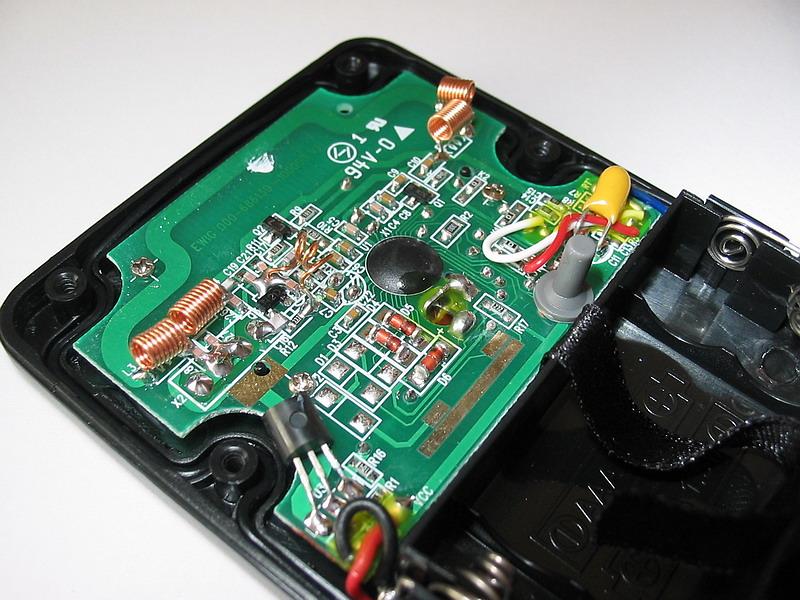

    Trabi
    Poziom 36  
    Otworzyłem jedną czujkę i... nic tu nie widzę :( . Może dolutować jakis kabelek jako antenkę? BO tu chyba antenką jest ten pasek druku na górze, tak? Ale kicha... Ma ktoś jakieś pomysły?

    august_
    Ta cewka, która jest pionowo względem pozostałych jest nawinięta zgodnie z resztą cewek?
    Może są zimne luty?
    Może spróbuj dolutować kawałek przewodu - i zaobserwuj jak zmieni się zasięg.
    Czy jest tam jakiś potencjometr?
    Może spróbuj przygiąć / rozciągnąć tą cewkę trójzwojową..
    Ten kondensator C7 jest dolutowany?
    Może to coś w stacji bazowej?
  • #6 2597729
    Trabi
    Poziom 36  
    Tak, wszystkie sa nawijane "w prawo". Patrząc na zdjęcie od lewej strony (licząc od L3) mają po: 8zw, 10zw, 10zw, 8zw.
    Do tego "paska" anteny? Przy L3? Spróbuję.
    Nie ma :( Z drugiej strony jest tylko kwarc [HR433C], drugi kwarc (nie ma oznaczeń, malutki jak od zegarków ręcznych), elektrolit i LED. Po stronie druku nie ma żadnej regulacji :(
    Pokombinuję. Co ciekawe, w drugim czujniku ta cewka jest ściśnięta (?).
    Tak. Przejrzałem tez pod silnym szkłem luty - wyglądają na ładne i czyste.
    Hmmm..... tylko jak to sprawdzić nie mając drugiego sprawnego w 100% urządzenia? W bazowej jest "antenka" w postaci kabelka na całej wysokości urządzonka. I odbierać odbiera, tyle, że z bliskiej odległości :(

    Trabi
    Poziom 36  
    Dolutowałem kabelek jako antenkę - właściwie bez zmian. Odległość 1,5 metra jest już za duża do odebrania sygnału. Co ciekawe, w instrukcji piszą, że czujki wysyłają sygnał co 30 sekund, a dziś sprawdziłem - wysyła co 5 minut! Może dlatego odbiornik traci z nim łączność, bo jak przez tyle minut nie ma sygnału, to poprostu stwierdza że czujki nie ma i się wyłącza :-/ . Tyle, że po naciśnięciu przycisku w czujce (wymuszające wysłanie sygnału) też nie łączy na odległość; wysyać wysyła, ale nie odbiera.
    Nic z cewkami nie robiłem, bo "strojenie na oko" na dobre nigdy nie wychodzi.

    Instrukcję tak, ale co ona ma poradzić? Nic tam nie piszą poza tym, co tu podałem. Czujniki nie kontaktują się z centralką jeśli odległość przekroczy kilka centymetrów :? . Nawet za oknem jak jest czujnik, a centralka na parapecie to już jest kłopot łączności między obiema.
