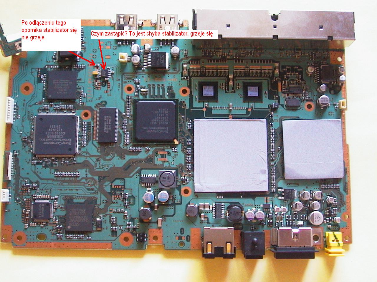

    Tez szukam pomocy, wmontowałem do swojej 70004 slim ripper 3.41 i po podlączeniu konsola jest martwa, wymontowałem rippera i niestety ciemno.
    Sprawdziłem diody do wymiany była PS5 ale nadal konsola jest martwa.
    Macie jakieś pomysły co jeszcze sprawdzic?.
    Aha, na płycie sa 2 stabilizatory 7805 czy powinno być tam napiecie jakies czy dopiero sie załączy przy włączeniu konsoli?
    Dzięki za każdą pomoc
    Jezeli konsola jest martwa to na poczatek posprawdzaj wszystkie bezpieczniki (oznazenia to PS).
    Brak obrazu moze oznaczac zwarcie na padach od biosa.
    Napiecie na stabilizatorach pokazuje se dopeiro po wlaczeniu.
    Jezeli po podlaczeniu zasialcza nie sweici sei czerwona lampka to napewno masz zwarte b g lub h do masy.
    Jezeli jest czerwona i po nacisnieciu jest na chiwle zielona a potem przealca sie na czerwona to napewno bezpieczniki.

    Podam zdięcie mojej pstwo.
    Na zdieciu zaznaczyłem stabilizator i opornik. stabilizator sie grzał ale po odłączeniu opornika wskazanego na foto stabilizator juz się nie grzeja a dioda czerwona na panelu konsoli swieci :) lecz sie jeszcze nie załącza.
    czy ktoś wie co to za stabilizator co tam wstawić
    PS. Bezpieczniki są sprawdzone wszystkie, wymieniłem tylko PS5 który był spalony.Po wymianie stabilizatora zobaczymy co dalej może juz konsolka ruszy.
    Ripperka narazie wymontowałem całkowicie, muszę wpierw ożywić Plejkę potem ponowna zabawa z ripperem.
    dziękuję za pomoc

    jeszcze nigdy nie zdarzlyo mi sie zeby padl element kroty wskazujesz. A ten "opornik" to jest poprostu zwora 000.
    Moge podeslac ten element z demontazu albo jak cchesz mozesz wyslac konsolke do mnie.
