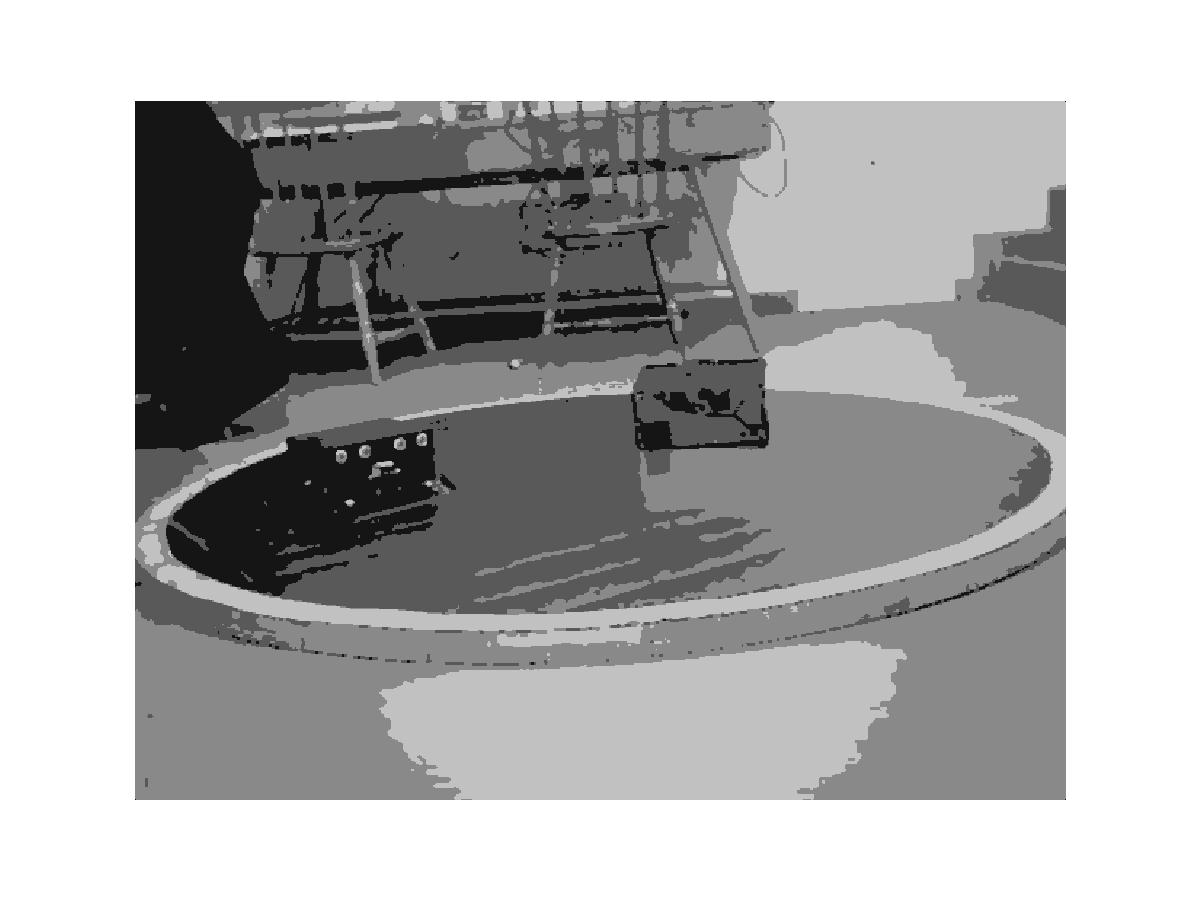

    Kamery z GameBoy'a nie oglądałem ale pomęczyłem kamery z różnych źródeł. Na ogół był problem z jakością lub interfacem. CmuCam2 w brew temu co piszesz ma wyjście równoległe 8 lub 16 bitowe i jest sterowana przez łącze I2C. Daje pełny dostęp do formatu w jakim jest obraz oglądany (CCIR601, CCIR656, ZV port, YCrCb 4:2:2, GRB 4:2:2, RGB) oraz kilka innych możliwości. Faktycznie istnieją kamery z wbudowanym śledzeniem ruchu. Na przykład wspomniana przeze mnie kamerka z myszki optycznej. Jednak ja potrzebuję mieć pełną władzę nad tym co się dzieje z obrazem. Ja ten algorytm ma napisać a nie kupić, praca magisterska ma być twórcza.
    Dalej, ta kamera ma rozdzielczość 356 x 292 i jest kolorowa. Co do samej prędkości ... jak mi się uda uzyskać szybkość analizy obrazu na poziomie 1 klatki na sekundę będę już zadowolony.
    Poniżej widać przykład takiej kwantyzacji do 4 kolorów.
    W dalszej pracy będę operował na obrazie zkwantowanym, który przez laików mylony jest z szarościowym. Jednak mam zamiar go pozyskać z obrazu RGB gdyż tak będzie mi łatwiej odseparować tło.

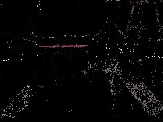

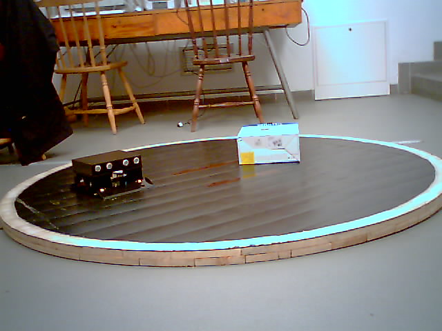

    Mam już pierwsze wyniki pracy.
    Odkryłem że najlepszym formatem do analizy obrazów jest HSV. H - opisuje barwę, S - nasycenia a V to jasność.
    Miałem na potrzeby sumo znaleźć krawędź ringu. Otóż okazało się że wystarczy poszukać obiektu jaśniejszego niż ...
    Efektem takiej filtracji jest obrazek linia.jpg. Jak widać pierwszy jasny obiekt patrząc od dołu to linia. Prostokąt w rogu to fragment paska kontrolnego z gradientem szarości.
    Kolejnym etapem było znalezienie przeciwnika. Można za niego uznać przerwę w wykrytej wcześniej linii lub użyć innej metody. Na początek zastosowałem linijkę laserową. Obraz robot.jpg poddałem filtracji wycinającej fragment palety H. Efektem tego jest obraz laser_H.jpg. Na wyniku dokonałem filtracji składowej S aby wykluczyć obiekty o małym nasyceniu czerwieni - brązowe paski na ringu. Na zdjęciu laser_H_S.jpg jest właściwie tylko poszarpana linia lasera.
    Dodam na koniec że jest to efekt 2 godzin pracy nad filtrami z czego większość czasu spędziłem na pisaniu algorytmu filtracji a wartości parametrów dobierałem tak na oko.
