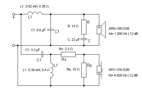

    Zwrotnice do tych kolumn mam zbudowane według schematu w załączniku.
    Kondensatory w niej zastosowane są firmy Jantzen Audio, trochę mnie te zwrotnice w kosztach wyniosły :? .
    Czy moglibyście pomóc mi zaprojektować zwrotnicę 3-drożną do tego zestawu z 3 TVM?

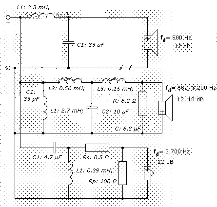

    A czy mogę zrobić coś takiego (odcięcie górne dla środka i dolne dla wysokotonowca jak w starej zwrotnicy), chodzi o koszta zwrotnicy, za kondensatory do obecnej zapłaciłem ok 60zł :/ ?

    z ostatniego rysunku... ARN-312 tniesz za wysoko. 640Hz na ten glośnik? Nie ma mowy, to nie będzie dopbrze grało. Poza tym cewka 2,8mH jest o wiele za mała. Do wersji 4 Ohm jeszcze by się nadała, tutaj polecałbym wartość 2 razy większą. Ciąłbym tego ARNa w granicach 300Hz.Dla ARN-188 też mi się to nie podoba. Zamiast 2 cewek (większe koszty) daj 1o wartości ok 1,5mH, kondensator na oko 4,7 uF, a sekcja wysokotonowa wygląda OK. Rezystory dobrać na ucho..

    Nie rozumiem, w jaki sposób mam dać dla ARN 188 1 cewkę :/
    Potrzebuję chyba 2 aby wyciąć od góry i od dołu pasmo ze stromością 12dB/okt?
    Cewki będę miał po kosztach drutu i czasu własnoręcznego nawijania, więc z tym jest spoko :)
    Według schematu kolegi piórko ARN 312 ma obcięcie na 500Hz, zamiast cewki 2.8mH jest 3.3mH i zamiast kondensatora 22uF jest 33uF.
    Może zmienić elementy dla niskotonowca, zostawić tak jak jest filtr wysokotonowca i średniaka odciąć według schematu piórka, zostawiając tylko kolektor impedencji taki jaki jest (na tej stronie był schemat zwrotnicy dla tego głośnika z takim właśnie kolektorem http://amplion.wz.cz/tp-vyhybky2.htm ) ?

    ciąć od dołu średniotonowca nie ma potrzeby, chyba że wiadomo że z ktoś koniecznie chce. Wystarczy jak dasz szeregowo cewkę na midwoofera i odetniesz go od góry. Pytanie teraz jak wysoko. ARN 188 myślę że spokojnie pociągnie do 3-3,5kHz dalej może walić zniekształceniami, jak jest do końca nie wiem bo go nie stosowałem, ale wyżej puszczać też bym się go nie podjął...
    Poniżej zamieszczam przykładowy schemat na konstrukcji Visatona, też z głośnikami 8R.

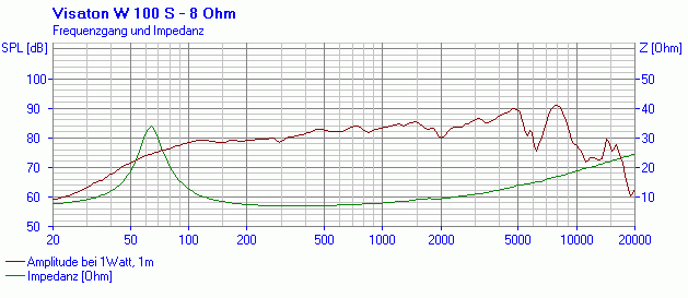

    podział w tych Visatonach jest 500 / 5000 Hz i moim zdaniem za duży - wystarczy spojrzeć na SPL, dla w100s - max 4kHz, a najlepiej byłoby między 3-4kHz aby skompensować "górkę". W200 mógłby nawet pozostać przy tych 500Hz ale po co? i tak średnich tonów ładnie nie zagra.. TVM-312 to w ogóle niskiej średnicy też nie zagra - będzie udawał że ją gra, najlepiej pozbyć się go nisko, a resztę niech przejmie 188 i po sprawie
