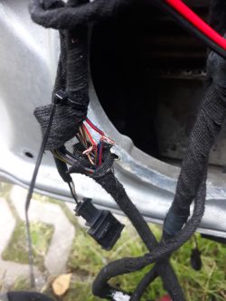

    Witam.passacik robi figle.wymieniłem zamek kierowcy po przekręceniu kluczyka "zamknij" otwiera wszystkie szyby,nie zamyka.przy "otwórz" otwiera zamki szyby nie reagują.
    Chciałem dołożyć centralę centralnego,ale coś z kablami nie halo.moje pytanie
    1.czy wystarczą tylko wtyczki od sterowania panelu i sam siłownik aby działał centralny czy muszą być wszystkie w drzwiach.
    2.czy na sterujących zamkiem w drzwiach ma być + A po sygnale - .Bo ja na tylko na zamykaniu mam ciągle plus.
    3.do czego słuzy i jak działa przycisk z takim dzieckiem przy panelu kierowcy.
    Jeśli chodzi o moduł komfortu popatrzę jak od lekarza wrócę.
    Przed wymianą od środka ryglowało i otwierało ok.Ręcznie kluczykiem :zamykało centralny i przy otwieraniu szyby się opuszczałyCzasami przy zamknięciu blokował cały kluczyk w zamku.
    Z pilota otwierało wszystkie drzwi oprócz kierowcy.
    Passat b5 centralny zamek.
    Kabel od zamykania czerwono zielony na obrazku
