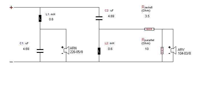

    już kupiłem te głośniki i jestem zadowolony tylko jeszcze kupię wysokotonówkę arv 104-04/8. mam jeszcze pytanie w sprawie schematu zwrotnicy, który załączam i czy jest ona dobra?

    Kiełbasa
    mi się wydaje, że tą arv'kę 104 nie tnie się tak nisko, no może jak się ma 18 db na okt.

    Caleb_
    Poziom 33  
    ta zwrotka ktora podalem jest na pewno lepsza od twojej, wyliczanej kalkulatorem - nic dobrego z tego nie bedzie.
