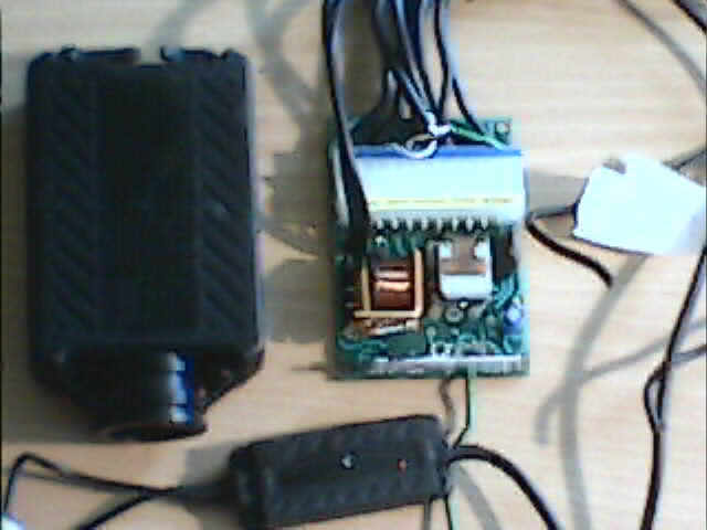

    Dostałem dod znajomego alarm Proxima (podobno podstawowy model, ale nie ma żadnych naklejek) i chcę go podłączyć do mojej Sierry z XII 1990 roku. Auto mam fabryczny immo i alarm conlog, niestety w zeszłym tygodniu immo przestał reagować na "klucz" wtykany w kontakt przed uruchomieniem silnika i obszedłem go łącząc na stałe dwa wtyki odpowiedzialne za zapłon, a uruchomiane przekaźnikiem w tymże alarmie/immo. Tak wiec teraz kontrolka od immo sobie miga, nie reaguje na próby włączenia jej klucza elektronicznego, ale ja mimo to moge sobie auto odpalic(bo załozyłem zwore na wzmiankowane wyżej przewody). Alarm uruchamiany jest włącznikiem krańcowym w zamku drzwi i tymże jest wyłączany, robiłem próbę: otworzyłem okno, zamknałem drzwi kluczem, otworzyłem od środka przez okno - alarm zaczął wyć, próbowałem uruchomić silnik, ale odciety był rozrusznik - kontrolkii w pozycji zapłon sie zapaliły. Więc alarm działa, a immo jest odciety (zmostkowany). Teraz mam ten nowy alarm Proxima, ale nie mam pojecia od czego są poszczególne przewody, zidentyfikowałem przewód z trzema zyłami od czujnika ruchowego i przewód z dwiema żyłami od diody sygnalizujacej pracę, Pościagałem schematy od Proximy, ale na zadnym nie jest opisane gdzie mają być podłączone poszczególne przewody, zdjąłem obudowe i zamieszczam zdjecie w nadzieji na Waszą pomoc.Przy okazji prosze tez o wszelkie sugestie dotyczące podłączenia w moim aucie, szczególnie zalezy mi na sterowaniu centralnym zamkiem (mam taka pracę, ze zamek otwieram ze 30 razy dziennie i juz teraz używam zapasowego klucza, bo oryginał sie wytarł), o ile wiem to zamek jest sterowany masami. Z góry dzieki
  • #2 2581406
    szym10
    Co do proximy to nie pamietam oznaczen kabli ale moze to cos da:
    -zasilanie +12
    -masa
    -po stacyjce +12
    -kabelek podwojny to dioda sugnalizacyjna led
    -2 grube kabelki to odciecie przez przekaznik
    -kabelek 3 zylowy to czujniki ruchu itp.
    -2 kabelki to sterowanie centralnego zamka sygnal masy (otw/zam)
    -kebelek krancowki np. dzrzwi, klapa, bagaznik
    -2 kabelki to kierunkowskazy po przekazniku, lewy, prawy
    Co do sterowania to prawdopodobnie masz sterowanie centralnym zamkiem
    +12v wiec bedziesz musial zastosowac 2 przekazniki ktore pozwola ci na
    zamiane sterowania z proximy - masy na +12
    Przewodow poszukaj pod nogami kierowcy z lewej strony, i wepnij sie w nie.
    Powodzenia

    sterowanie zamkami jest masami, plusami było w sierrach sprzed '87r. Chdzi o to który kabel jest który we wtyczce na zdjeciu. Ściagnąłem instrukcje od proximy i wiem jakie funkcje mają kable, ale nie wiem, który jest który. Swoja drogą to przy sterowaniu masami w centralu stosować jakieś przekaźniki dodatkowe, czy mogę polegać, na tym co daje cenralka alarmowa?

    jesli masz sterowanie masami w aucie to wystarczy ze polaczysz przewody bezposrednio od alarmu nie potrzeba przekaznikow, a ktory to mozesz sprawdzic jak podlaczysz centrale do zasilania to w momecie wlaczania sprawdzaj na ktorym przewodzie jest masz przez chwile (np zarowka do +12 i szukaj po kolei na kabelkach) i to samo przy wylaczaniu alarmu.
    Napewno znajdziesz.
