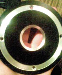

    Witam szczęśliwych posiadaczy. Mam nieoryginalny tweeter i chciałbym sobie kupić oryginalny. Wiem, że to właściwie kwestia wymiany cewki, bo to co mam to też tonsil, ale 4 ohm. Ale jeszcze kwestia wizualna, bo to jest kwadracik a nie kółko.
    Moje pytanie brzmi: jak zrealizowana jest srebrna obwódka? W sklepie tonsila idzie znaleźć wyżej wspomniany głośnik, ale jest cały czarny. Czy były tam pierścienie czy też ta ozdoba jest naklejona/wmontowana?
    Pozrawiam!
  • #27 7018090
    ro_beri
    To co widzisz srebrnego na wysokotonowym to jest pierścień, pierścień jest okrągły, ale sam GDWK jest kwadratowy.

  • #28 7018733
    Gloomwing
    Jak najbardziej, sprawa wyjaśniona.
    Dzięki za szybką reakcję ;)
