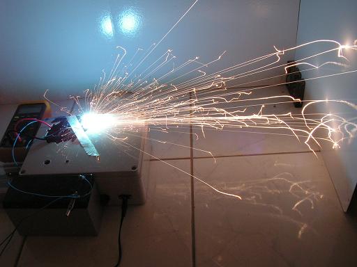

    Jeszcze od tej strony elektryczności nie ukazywano. Na jednej ze stron zaprezentowano rozwiązanie służące do wytwarzania efektów dźwiękowych i świetlnych podczas nagłego rozładowania. Do budowy tego eksperymentalnego układu potrzeba kondensatorów elektrolitycznych o pojemności kilkuset mikrofaradów i niskim współczynniku ESR na wysokie napięcie do pobrania np. z lamp wyładowczych aparatów fotograficznych. Działanie układu jest bardzo proste. Napięcie bezpieczne 12V zmienne jest przekształcane za pomocą transformatora na 230V (wynika to ze względów bezpieczeństwa). Napięcie jest prostowane po czym ładowany jest zestaw kondensatorów połączonych równolegle o łącznej pojemności 550uF/330V. Za pomocą przycisku podajemy napięcie na cewkę przekaźnika. Przekaźnik powoduje włączenie okładek kondensatora do obwodu discharg. Na jego końcówkach najczęściej znajduje się cienki kawałek - pasek aluminium, lub miedzi, stali. Efekty są różne w zależności od zastosowanego materiału. Najbardziej głośny oraz najbardziej widoczny okazał się pasek aluminium.
    Uwaga! Eksperyment zagraża zdrowiu i życiu ludzkiemu. Energia zgromadzona w kondensatorze może zabić człowieka.

    Czy nie lepiej byloby wyzwalax przez triak.
    Czy ktos porobowal ladowac kondensatory prosto z sieci(przez mostek oczywiscie)?

    ładować oczywiście można, ale należy odłączyć sieć przed rozładowaniem kondensatora, bo wtedy nastąpi po prostu zwarcie w sieci energetycznej i będzie to układ jednorazowego użytku :D
    tutaj jest tak dobrze zrobione, że bateria kondensatorów jest ładowana powoli niewielkim prądem

    na schemacie kondensator jest błędnie podłączony, widziłem na jakiejś stronie inne rozwiązanie, kondensatory ładowane przez dławik ograniczający prąd, bezpośrednio z sieci.

    Ładowanie z przetwornicy jest o tyle rozsądne że nie ma galwanicznego połączenia z siecią - zawsze bezpieczeniej.
    Tyrystory na 80A prądu ciągłego są dosyć proste jeszcze do dostania i kosztują ~20zł. Prądy udarowe mają b. duże więc będą jak znalazł.

    będzie trudno. Maksymalny determinuje rezystancja obwodu. Tyle ze rozładowanie jest procesem szybki i na jego przebieg będzie wpływała każda większa indukcyjność w obwodzie. Myśle że na początek wystarczy jak policzysz rezystancje w obwodzie, nie zapominając o rezystancjach ESR kondensatorów elektrolitycznych bo te najprawdopodobniej będą największymi w obwodzie.

    Zamiast dwóch transformatorów podanych w opisie można użyć transformator separujący 230/230V, można również zastosować transformator z odczepami po stronie wtórnej, dzięki czemu możliwa będzie regulacja prądu wyładowania.

    Umnie działa, ładuje z baterii 1,2V x 3. Super wybucha cyna. Polecam dla tych którzy znaja sie na indukcji!!!
