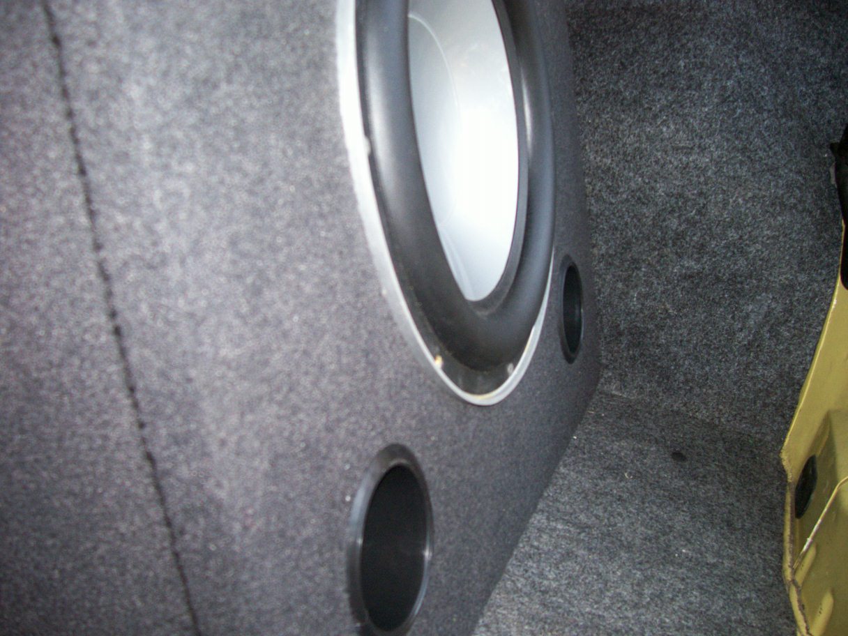

Sub na stx'ie 30-300-4 ap ocencie

    jak to gra, gdzie to gra, co to gra, a może nagrasz jakiś króki filmik i wżucisz na darmowy serverek jak www.wyslijto.pl

    Ilu litrową bude masz?? Na ile jest strojony....
    No i właśnie jak to gra.... :D

    Ile skrzynka ma wysokosci wlasnie tez planuje ten sam zestawik monacor + stx, napisz ilu litrowa skrzynka dlaczego zastosowales dwa tunele? Niestety ja nie bede mogl tak wysokiej skrzynki zrobic bo u mnie najwyzej 34,5cm wejdzie :(
    A i jeszcze jedno pytanko czy kabelek laczacy glosnik z wzmakiem musi byc gruby czy moze byc cienki tzn powiedzcie mniej wiecej jaki przekroj bo widze u ciebie ze chyba w miare grube sa

    sprzecik prezentuje sie bardzo dobrze jesli chodzi zas o kabel do suba to grubosc 2x2.5 kwadrat spokojnie wystarcza

    Koffboy grubość kabli dobiera się w zależności od długości a nie na oko.
    pavlo skrzynka fajna, napisz jak to gra i czy nie gryzie się z dwoma BR?, jak z podbiciem. Ten czerwony kabelek to taka ekspozycja stała czy zostanie skrócony?

    chlopie skroc te kable zasilajace takiego czegos sie nei robi przy zasilaniu suba
    zamiast 2 br wolalbym 1 wiekszy latwiej jest zestroic nizej i mniej robopty ze skrzynia pozatym takie malutkie br kojarza mi sie z jakimis alphardami i boschmanami ktore sa sprzedawane w skrzyniach z 2 br dla wiekszego wrazenia mimo to estetycznie wykonana skrzynia

    Mam taki sam zestaw. Obudowa 40l strojona na 43 hz i gra naprawde dobrze.

    raveland spokojnie do oceny dalem wyglad skrzynki a nie ulozenie kabli
    kabel to nie ekspozycja tylko wzmacniacz wisi na tylnym siedzeniu a chwilowo brak mi kasy na zrobienie zabudowy i prawdopodobna zmiane wzmaka wiec kable przytne po wprowadzeniu ostatecznych zmian
    malutkie ... no 20 cm to one nie maja ale 7 cm sr wewnetrznej.... ja tego nie liczylem :] poradzilem sie zaufanego czlowieka z tego forum:] ktory doradzil mi (z wlasnego doswiadczenia) ten glosnik i tej pojemnosci skrzynke oraz strojenie na 40Hz
    wymiarow skrzynki z miejsca nie podam wiem ze ma 42cm wysokosci
    i ok 49-50L
    z budowy fotek nie zamieszcze bo aparatu nie posiadam... pozyczylem po fakcie...

    mi nie chodzi o ulozenie kabli mi chodzi o to ze sa za dlugie
    trzeba bylo jeszcze z 10 m sobie odlozyc
    nigdy czegos takiego nie rob wiecej
    twoje szczescie ze masz slabego wzmaka

    no dobra wiem o co Ci chodzi ... i co mam ciachnac kabel a za 2 minuty plakac ze jest za krotki :/ kable maja 20mm^2 wiec nawet to ze sa za dlugie nie powinno przeszkadzac wiekszosc ludzi zaklada do takiego wzmaka max 10mm^2
    na zawody nie jade..
    ten kabel byl polozony pod wzmaka carpower hpc-1502
    i narazie nie ciachne kabla dopoki nie zaloze wzmaka albo bede pewien ze ten zostanie
    ... dziwi mnie fakt ze nie wspomniales ze masa jest podlaczona do budy... a to tez zbrodnia ... napewno wieksza niz zostawienie nadmiaru metra kabla
    kable byly kupione w zestawie i czerwony (plusowy) ma 5 m a nie 15
    filmik sie pojawi :] jeszce dzis sie postaram jak nie to max niedziela
    fura to renault clio [c1ph1] 93r

    nom podoba mnie sie poza jednym malym ale b-r powinien byc jeden. ja musze zamowic z ciekawoscie tyego ap i zobaczyc jak on gra pozdro morfi020

    Czy przy mocniejszym uderzeniu i basie sub nie czymi Ci??
    Ma sie rozumieć br...
    Ale kto powiedział, że masa nie może być podłączona do budy?, nie rozumiem jak można poprowadzić instalację minusem do aku jednocześnie rzucając kabel minusowy od radia byle gdzie?
    Pewnie w ten sposób najpewniej unikniemy zjawiska "pętli masy".
    Nie przesadzajmy z tą masą, prawidłowe podłaczenie masy w gwiazdę może być nawet do karoserii, da lepsze wyniki niż ciąganie "bez głowy" kabla minusowego wzmacniacza do aku.

    kumplowi wlosy powiewaly, tylna szyba chce uciec, gwarantuje ci ze uslyszysz kazdy kawalek tapicerki. ja slyszalem deske rozdzielcza glosnosc styknie....

    prosze bardzo tak wyglada podczas pracy
    http://s000.wyslijto.pl/?file_id=000939537708577697905540625
    co do szumiacych br.... echh wczesniej tego nie zauwazylem moze dla tego ze slucham w srodku ... i tego nie slychac
    ale moze to byc moja wina poniewaz zalozylem je za nisko :/ a ze sa pod katem... panowie szpece jakis pomysl naprawy tego fanta

    Powiększ BR, niestety wiąże się to z ich wydłużeniem, możesz zaokrąglić mu jeszcze brzegi ale nie wiem ile to da. Na twoim miejscu wyrzuciłbym jednego BR drugiego powiększył i prawidłowo zestroił.

    Albo mi się wydaje albo ten STX jest słabo zasilony??
    Jak ten głośnik ani w dobrą amplitudę nie wchodzi.... :(
    Na moje oko to 40% tego co on potrafi
    Ile watowym wzmakiem go zasilasz??
    200W będzie??

    br zostawie jak jest w srodku tego nie slychac
    wzmak ma 225W
    jak pisalem wczesniej mozliwe ze go zmienie ale zastanawiam sie czy 500W rms z hpb-1502 to nie przesada..
    ale prosze o jasniejsze wypowiedzi a nie mowienie ze cos jest zle milo by bylo gdybym uslyszal czemu i jak to zmienic .... to moja 1 skrzyneczka... przed wykonaniem poczytalem troszke teraz widze ze malo.... Misian@ rozwin mysl...
