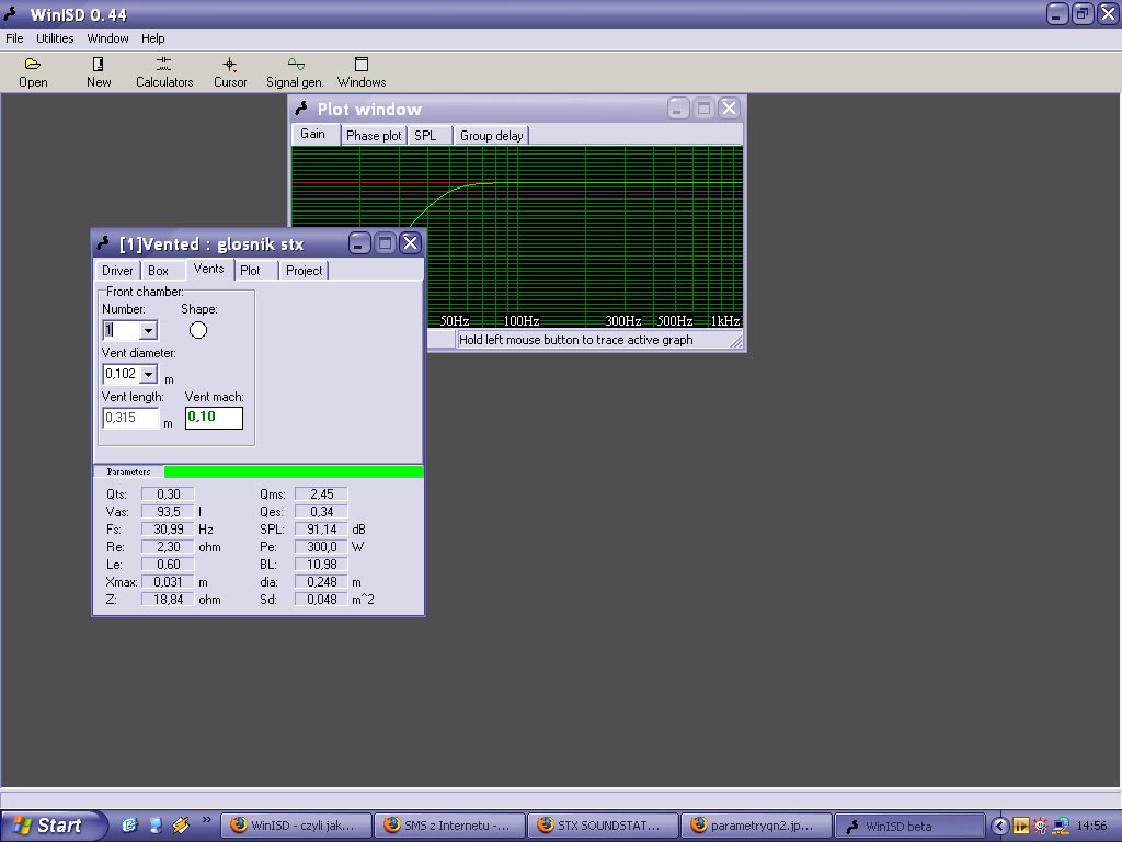

    Czy małe zmiany w zakładce Vents wpływają na pogorszenie pracy głośnika? Np. Vent diameter z 0,102 na 0,090 wtedy zmienia się Vent legth.
  • #13 3001406
    kraz73
    Jeżeli zmienisz średnicę BR to program automatycznie zaproponuje zmianę także długości. Zmniejszenie BR powoduje skrócenie BR ale też i zwiększenie prędkości przepływającego powietrza /efekt niepożądany świszczenie BR/, zwiększenie na odwrót.
  • #14 3020802
    krupamarek
    Pytałem dlatego ponieważ dokładnie tak się dzieje u mnie jak opisujesz. Założyłem BR o wymiarach: długość 200 mm, średnica końcowa 90 mm, średnica przy wylocie 100 mm. „Świszczenie” BR zaczyna się przy głośniejszy graniu, musze go zmienic.
    Dokładne wymiary BR.
