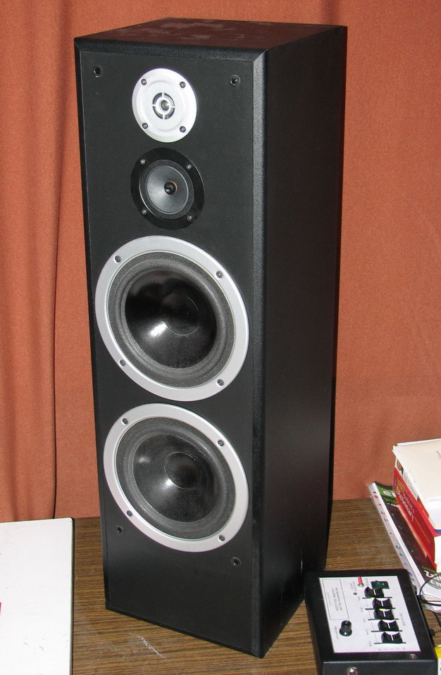

    Ostry23
    dzieki,
    a jakie moga miec zafalowania w pasmie przenoszenia? bo uzywam ich razem ze wzmacniaczem unitra pw9013 i bez uzycia Loudness nie da sie tego wlasciwie sluchac. Basy sa jeszcze ok, ale soprany jakies takie zmulone. Dopiero z loudness wszystko zaczyna zyc. Wiem ze wzmacniacz ma charakterystyke bardzo plaska, bo kiedys go mierzylem. Uzywam tanich kabli, ale sa za to krotkie - ok 2m. W domu slucham muzy z takiego samego CD Technicsa, wzmacniacza Technicsa SU-V500 i malych dwudroznych Phillips'ow z subwooferem - wrazenie jest o niebo lepsze.
    Czy to kolumny sa przyczyna?

    najwyzszy to GDWK 8/10-2
    potem GDW 9/60
    ale ten najwyzszy gra bardzo slabo, jak go zaslonie reka, slychac roznice, ale nie wiem czy nie jest juz zmeczony lub na granicy przepalenia.
    basowe to GDN 16/50/17 15Ω 50W
    a co do Loudness - jest przeciez po to, zeby wmocnic basy i soprany, przy odtwarzaniu z mala glosnoscia - wtedy czulosc ucha dla niskich i wysokich jest o wiele mniejsza od srodka pasma niz przy sluchaniu glosniejszym (yea, krzywe izofoniczne). W domu slucham bez Loudness i jest dobrze. Tutaj musz e go wlaczyc, bo jesli slucham glosno bez Loudness, gory tez nie ma za duzo.
    Czy moze chodzic o wlasciwosci dynamiczne wzmacniacza, mimo tego ze ma plaskie pasmo do 20kHz?
    Kolumny kupilem na allegro (tu sie pochwale moja transakcja zycia - 2 takie kolumny + unitra Pw9013 + deck M9109 + korektor Diora WS42 + tuner unitra t9015 + kijowy odtwarzacz cd Osaka - za wszystko razem dalem 180PLN i nie placilem za przesylke :) ). Anyway, te GDW 9/60 musialem oba wymienic. Przepalone tez byly kondensatory w zwrotnicy, wymienilem na miflexy. Jesli dobrze pamietam to czestotliwosc podzialu wychodzi mniej wiecej 3k - 4kHz.

    do wzmacniacza narazie sie nie dotykaj! sprawdź połączenia w zwrtotce czy przypadkiem coś nie jest s oknocone przy podłączaniu!
  • #10 2597732
    Ostry23
    ale w jakiej zwrotce? w tych kolumnach za zwrotnicę robi kondensator :)
    umieszczam powyzsze zdjecia w formacie wmf, spakowane. Podglad WIN XP wyswietla je dobrze, kazdy inny program ma problemy.

    Rozumiem jest tylko kondensator na wysokim. może faktyczni głośnik jest przypalony albo przytarty rozbierz kopółki i sprawdź czy sczelina nie jest zabrudzona albo cewka źle wycentrowana albo po prostu przypalona

    ~sprawdz polaryzacje
    ~sprawdz czy cewka jest w dobrym stanie jest dobrze wycentrowana , oraz sprawdz czy sie nie odwineła!!
    ~jesli nie ma zwrtnicy (jest tylko kondesator) no to trzeba tą zwrotnice zrobić !
    więcej grzechów nie pamietam ...
  • #13 2599571
    Ostry23
    chodzi o polaryzacje glosnikow w obrebie jednej kolumny? Glupi jestem ze wczesniej na to nie wpadlem. W jednej prawdopodobnie odwrotnie byl podlaczony ten GDW ktory wymienialem. Wydaje mi sie ze teraz jest lepiej, nie wiem czy z tym wzmacniaczem w ogole moze byc jeszcze lepiej.
    A co do zwrotnicy - moze jak znajde czas i kase to zrobie. Na razie jestem na etapie uruchamiania wzmacniacza lampowego, a trzeba zrobic jeszcze jeden kanal :)
    Ogladalem ten GDWK, nie bardzo widze jak moglbym sie do niego dostac, wszystko w plastiku, trzeba by bylo mocno podwazac zatrzaski, na razie wole go nie ruszac. Czy takie naprawy glosnika ktory kosztuje ze 30zl w ogole sie oplacaja?
