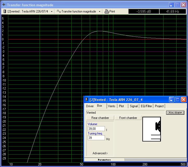

    t240
    też tak właśnie myślałem aby dać 2xARN226 no i obliczyłem sobie w winisd jak pokazane na obrazku niżej. Czyli obudowa wyjdzie 78l dla obu arn226 czy to nie zadużo troche? aha i do tych 78 l mam wcisnąć ARV i ARP czy dać im osobną komore, To bedzie mój pierwszy projekt wiec nieznam sie jeszcze tak dobrze na budowie kolumn więc prosze o wyrozumiałość.
  • #8 2601193
    Caleb_
    Poziom 33  
    moze to ci pomoze ;)
    ARP i ARV spokojnie mozesz wepchac do tej samej komory co ARN
