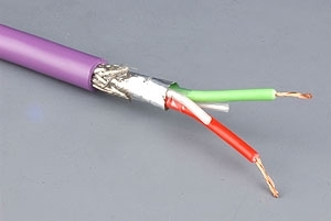

    Tomasz.W
    Poziom 35  
    AD. bis
    Jest sobie szafa , a w niej SIMATC . Do złącza SINEC L2 podpięty jest repeater L2<>RS485 . Od strony RS'a są cztery złącza śrubowe oznaczone jako A , B oraz A , B i to wszystko . Przyłącze zrobione dwoma dwużyłowymi kablami . Więc mi powiedz , gdzie mam podpiąć masę i czym ? I dlaczego od kilku lat działa to bezbłędnie ? Bo zgodnie z tym co piszesz działać nie ma prawa . No tak , przecież zawsze możesz powiedzieć że Siemens wyprodukował bubla bo nie wiedzą jak na prawdę działa RS485 . W załączniku jest kabelek nagminnie stosowany do sieci RS485 , zerknij i powiedz mi co mam podłączyć jako masę . Bo bo czego służy ekran to juz ustaliliśmy . A temacie firmy MAXIM , źle szukałeś , lub wybrałeś to co Tobie odpowiadało . Kończę bo to nie ma sensu .

    bis
    Szkoda że kończysz. Może jednak spróbój się czegoś nauczyć. tu masz instrukcję do tego modułu (albo podobnego) SIMENSA. W każdym opisie jest masa dla tych sygnałów
    http://www.c-profibus.com.cn/Download/SPM2%20manual.PDF
    na stronie 43 jest dokładny opis. Jak popatrzysz to pin 5 (oznaczony 2M albo 5M) to jest właśnie ta masa. Inny przykład to
    http://www.smcusa.com/si/si_manuals/IN313-PR1.PDF
    Rozdział 6 wykłada jasno. To że stosujesz jakieś kable nie patrząc do instrukcji co trzeba połączyć to już taka wada "prawdziwego fachowca". Tobie to działa bo prawdopodobnie masz to nadal na wspólnej masie ale okrężnie, przez uziomy zasilania szaf albo coś podobnego. Ci z Simensa to wiedzą co robią, ale ci co to używają ich produktów to już zupełnie inna sprawa (ale zawsze jest czas aby się douczyć)
    Dodane:
    jeszce tu masz jak w pewnych przypadkach używany jest shield do uwspólnienia masy (dla SIMENSA oczywiście)
    http://www.phoenixcontact.com/global_download_eng/TT_1188.pdf
