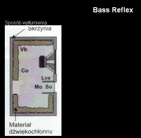

Czy jak nie wyglusze skrzynki bass reflex....
Koffboy 08 Maj 2006 21:59 1763 8
  • #1 2606342
    Koffboy
    Poziom 19  
    ..bedzie jakas duza roznica w dziweku?
    I moze glupie pytanie:
    Czy taka pianka ktora sie daje pod panele podlogowe ma jakies wartosci wygluszające, i jesli ktos sie orientuje ile kosztuje watolina i gdzie przez neta mozna ja najtaniej kupic?

    potencjalek
    wszystkei scianki sie wygłusza
    jedynia za portem br zostawiasz troche wolnej scianki
    poza tym ta watolina jest dobra do wygłuszenia ale zamknietej
    do br lepiej uzyc gąbki(pianki akustycznej)
  • #8 2609085
    mukade
    Nie no bzdura. Chodzi tylko o to żeby bass reflex miał dość odległości od ściaki, żeby miał czym oddychać. Gąbka może się za nim znajdować, tylko niech nie bedzie za blisko (ok 9cm) i tyle. Pozdrawiam
  • #9 2610025
    potencjalek
    oczywiscie ze tak
    jesli jest wystarczająca odleglosci portu od tylnej scianki wtedy cała moze byc wygłuszona, zapomnialem o tym wspomniec ;)
