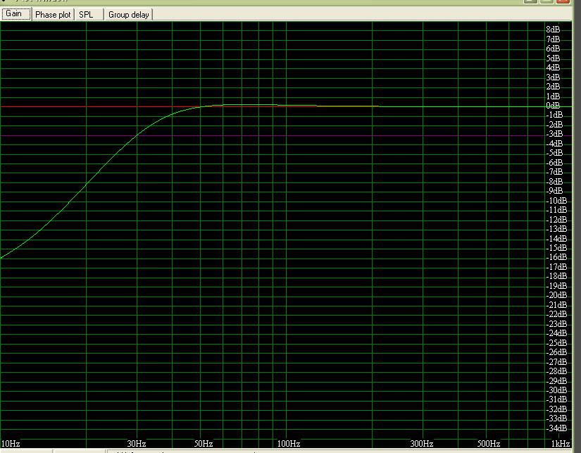

    chcę się upewnic i was zapytac czy obudowa 150l (do suba) by byla dobra dla stx 32-150 -4 ? jak myslicie ??
    obudowa strojona na 12 Hz
    w załączniku symulacja z winisd

    szczerze: zwariowales? jak dasz taka obudowe to nie bedziesz mial ani basu ani nie dasz mu duzo mocy ze wzmacniacza:) do tego glosnika 60litrow i obudowa zamknieta. pozdrawiam. wlacz winisd i luknij co przy Twoim litrazu i strojeniu wyszlo...;) porazka.

    na mój gust to to trozke za duże jest 150l ! napewno nie

    wlasnie porownalem obudowe zamknieta 60 l z obudowa 150l br 12hz i dlaczego to ma grac gorzej niz w 60l ? jezeli wykres wyglada niby lepiej :/
    dopiero sie ucze wiec prosze o wyrozumialość :)

    zrob zamknieta 60l albo BR 45l strojona na 33Hz. Ale lepiej wyglada w zamknietej.
    W tych 150l strojonych na 12Hz to ten glosnik zabijesz 50W wzmakiem

    ok dzieki wszystkim za odp chyba zrobie w 60l :)
