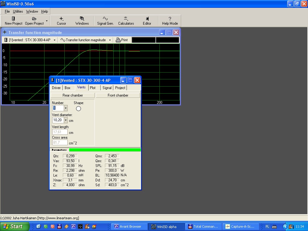

    go tego 30/300/4ap to obudowa okolo 42 litrow br srednicy 10cm i okolo 25-30cm dl sam sobie dobierzesz bedziesz slyszal wszystko obliczasz sobie w programie winISD

  • #10 2627007
    rzoska
    Dziękuję za odpowiedzi.Więc wbiłem parametry do WinIsdn i przeprowadziłem moją pierwszą symulację :D Wyszło to tak jak na załączonych obrazkach czyli obudowa jak założyłem 55L br o długości 18cm i śred 10cm dałoby mi w przybliżeniu 42Hz teraz jeżeli miałbym go stroić na słuch to będe musiał zużyć kilka baz reflexów bo jak skrócę go np o 3cm i okaże się że gra lipnie to już go nie przywrócę do poprzedniej długości. Teraz jest jeszcze jeden dylemat po przeczytaniu linka podanego przez coolombo nurtuje mnie jeden problem ... wzmacniacz. Mam tego Solinga tak jak już pisałem pracuje w trybie 2x85 +1x170W czy te niby 170W jest w stanie bujnąć ten głośnik czy nie, zdania są podzielone i nie wiem czy nie za wysoko mierzę z tym wzmacniaczem :?: Co prawda posiada on tryb jeden kanał ale wtedy przód auta zasilany byłby tylko z radia a to pachnie mi lipą.
    Być może powinienem kupić słabszy głośnik np. http://www.stx.pl/index.php?vMenu=2&vMenuItem=0&vSubPage=56&vItemDB=itemdb ale boję się że nie zagra on tak jak mój poprzedni CW 1002C :?:

    Kup stxa 30-300-4AP i nie kombinuj. Wsadz go w bude 40-45l strojenie 37-42Hz zaleznie jakie ci podpasuje. Ten wzmacniacz jak ma tyle wat co piszesz to jakos napewno zagra. Ewentualnie później cos lepszego kupisz.
