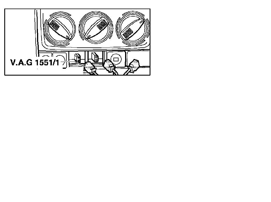

    Mam vento rok 93 1,8 monowtrysk, czy ktoś wie gdzie znajduje się interface diagnostyczny?

    Chodzi mi o miejsce umieszczenia złączA diagnostycznego w samochodzie, bo nie mogę go znaleźć.

    Otwórz schowek przy nogach kierowcy (całkiem) i popatrz od środka na obudowę kolumny kierowniczej (wtyk OBD2)

    Nie wiem czy jest to dziwne, ale u mnie za zaślebkami pod pokrętłami nie ma złącz diagnostycznych. Montowałem alarm i nie spodkałem się z nimi. Nie mam schowka, koło kolumny też sprawdzałem i nic. Gdzie jeszcze mogę szukać? A może ich nie ma.

    sprawdz pod mieszkiem zmiany biegów

    Sprawdzałem. Pod mieszkiem to vw golfie II.

    no przeciez każdy wie,że w modelach produkowanych do października 94 złącza są dwa,białe i czarne,za zaślepkami ,poniżej regulacji ogrzewania.
    Słuchajcie się Elektrita (patrz załącznik).

    W późniejszych modelach, bodajże po 95, jest zaślepka nad gniazdem zapalniczki (powinna się dać wyjąć poprzez przesunięcie w prawo) i te modele mają OBD2.

    Witam zaopatrzyłem się w kabelek VAG do diagnostyki VW Vento i problem rozwiązany,w moim przypadku i modelu auta gniazdo znajduje się pod zaślepkami nad zapalniczką ale niestety mam jeszcze stary model i musiałem kupić przelotkę do VAG-a na OBD I.
