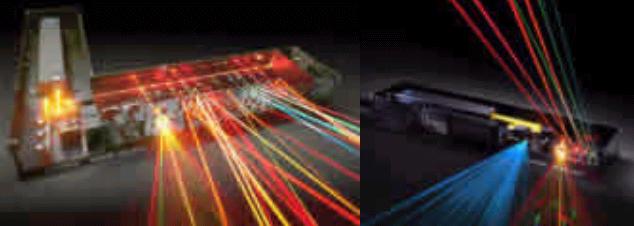

    czy da sie zmienic kolor lasera przez zastosowanie roznego rodzaju tworzyw sztucznych lub szkielek.
    wiem ze jest to mozliwe, wysylam kilka fotek

    laser daje ponoc swiatlo monochromatyczne i wg mnie jest to niemozliwe - no ale ja krotko zyje i malo wiem :]

    Wg mnie też to niemożliwe, [chyba że masz laser który generuje kilka długości fali jednocześnie kiedyś w labolatoriach jako ciekawostkce coś takiego opracowali]. Laser daje dokładnie jedną długość fali. Na upartego jeśli by troche się fizyką pobawić to można jedną długością fali pobudzić jakąś substancje do świecenia innym kolorem ale to już są akademickie rozważania.

  • #5 237146
    sułek
    Jest to niemożliwe. Natomiast dysponując więcej niż 1 laserem, można dowolnie mieszać ich promienie: w efekcie uzyskujemy to, co widać na załącznikach..
    Lasery hybrydowe (pobudzanie poczerwienią substancji do świecenia, szczególnie na niebiesko) są szeroko stosowane w fotografii cyfrowej.

    witam, z tego co ja wiem o laserach są to rzeczywiście źródla światła monochromatycznego (oczywiscie w pewnym przybliżeniu) i przysłaniając je jakimiś szkiełkami mogłoby to raczej spowodować wygaszenie wiązki (odbicie lub absorpcja w strukturze materiału), chyba że te szkiełko jest pobudzane do luminescencji przez wiązke lasera, inna sprawa wygląda tak że w części aktywnej lasera mogą zachodzic różne dyskretne przejścia energetyczne wtedy na wyjściu mamy nie jedna a pare akcji laserowych( te inne maja niby wyeliminować wnęki rezonansowe ale to nie zawsze wychodzi) i te szkiełka może poprzez zmiane kąta powodują przepuszczenie jednej badz drugiej wiazki, natomiast co do niebieskiej optoelektroniki to jak na razie nic nie idzie do przodu, po poczatkowych powodzeniach coś ucichło, jak by nie patrzec wychodowanie nie naprężonej struktury GaN nie jest łatwą rzeczą

    laser CO2 swieci w dalekiej podczerwieni, stosunkowo niewielkim laserem mozna juz podpalic kilka rzeczy...rózne kolory uzyskuj esie przez ustwienie kilku laserów, albo wykorzystania lasera, w którym jest kilka akcji laserowych. Popularne żółto- zielone projektory (np dyskoteki) maja właśnie taki "podwójny" laser, z gróbsza można powiedziec że rozdzielenie kolorów nastepuje na specjalnym pryzmacie
