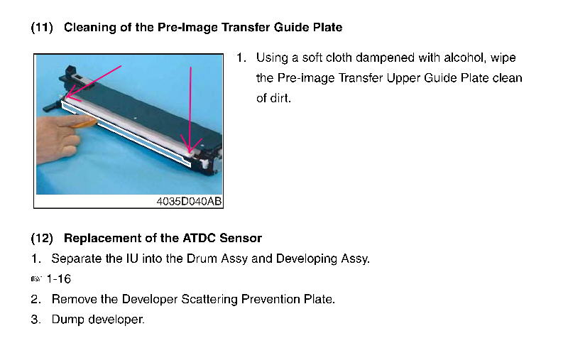

  • #11 2640200
    Drzeń Rafał
    Posty: 850
    Pomógł: 6
    Ocena: 100
    Obejrz dokładnie folijki te co strzałkami zaznaczyłem. Pozdrawiam
    • Kopiarka Konica Minolta DI2011 - toner brudzi kartki po wymianie developera DEV.JPG (45.65 KB) Musisz być zalogowany, aby pobrać ten załącznik.
