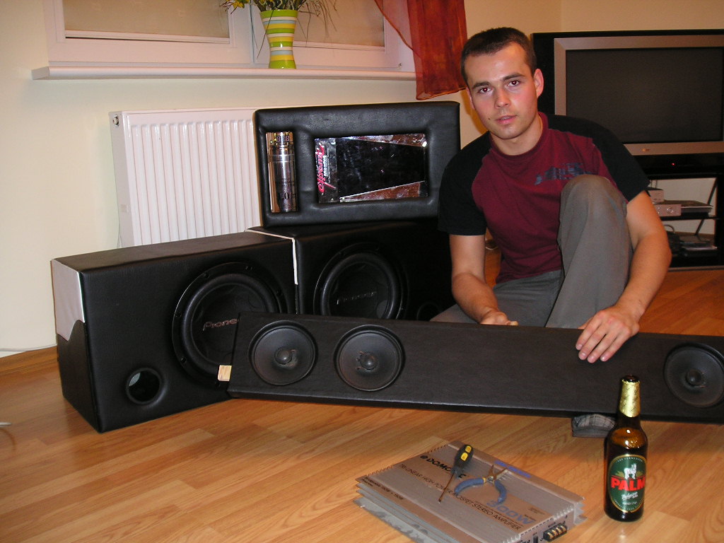

    Witam,pare osob z was juz jest wtajemniczonych w moje dzielo,ale dzis skonczylem juz obklejac zestaw skajka niepekajka,czyt.skora ekologiczna :) I sadze,ze juz mozna pokazac swiatu owoce mojej pracy, dwie skrzynki z glosnikami Pioneera tsw 306DVC podwojne cewki, piecyk cyfrowy boschmanna w zabudowie wraz z kondziorkiem i Voltomierzem. Polka z czterema glosnikami Intertechnika 2 way 16cm, polaczonych rownolegle w pary i po 2 ohm,zasilanie do nich to dodatkowy wzmaniacz 2 kanaly. Za dwa dni zaczne strojenie w aucie,narazie wygrzewam jeden z glosnikow pionka,gdyz musialem go wymienic na nowy. O to fotki wersji finalne,pozniej strzele,jak to wyglada w aucie...

    W mojej poprzedniej bestii mialem skrzynie z dwoma glosnikami. Teraz wole dwie:) Gdyz na codzien,potrzebuje troche przestrzeni w bagazniku, a od niedzieli i od zlotu,dokladam druga i krusze asfalt:) Filmik bedzie napewno, co do wygrzewania, to potrzeba,nowy glosnik jest cholernie sztywno zawieszony,ani gorne,czy dolne zawieszenie nie chodzi jeszcze optymalnie,stawia wrecz swoisty opor cewce,ktora jakby dostala pelna moc,to by sie przegrzala poprostu,Zreszta taki niewygrzany glosnik nie odda swoich wszystkich mozliwosci co do jakosci dzwieku.

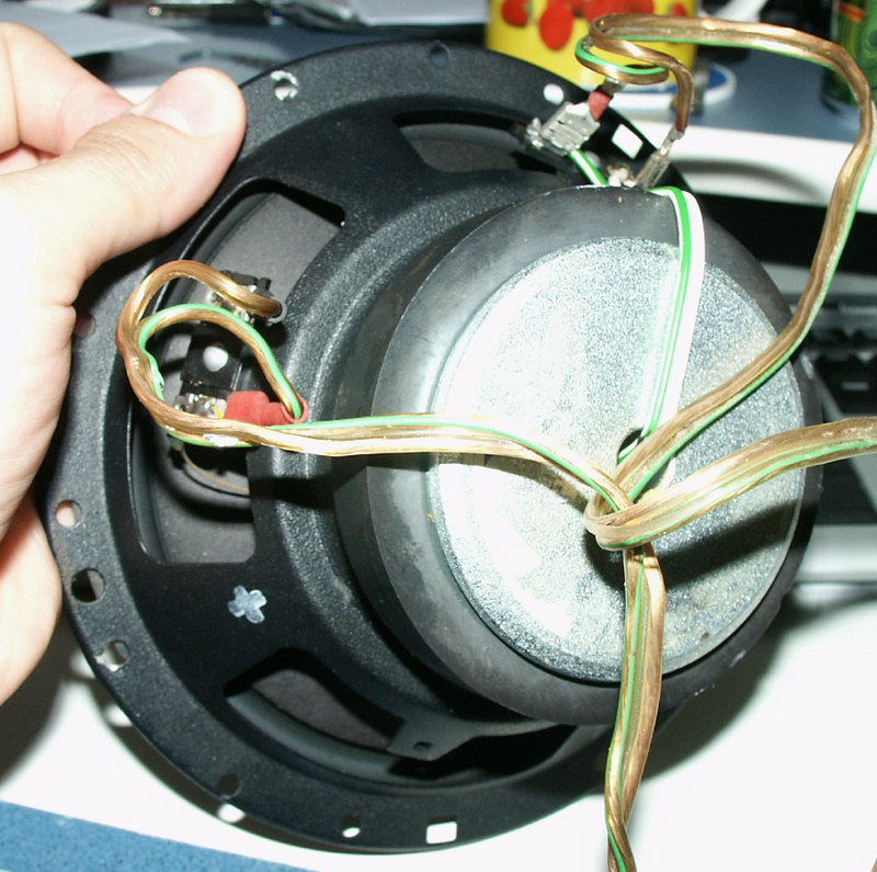

    Mam pytanko co to tych IT. Jaki dokładnie model? Czy posiada zwrotnice zewnetrzna? czy jest tylko kondziorek dla tweetera?
    Nabyłem ostatnio zestawik podobny do tych, ale nie takich samych.
    W zestawie jest zwrotnica na sporej ilosci dobrych elementów. Kosz glosnika ma inny kształt. Wydaje mi sie ze tweeter jest nieco inny.
    Chcialem je wlozyc na tył.

    Zamieszczam zdjecie tych niezyidentyfikowanych IT COAX - tweeter wyglada identycznie jak SEAS H615:

    Hey crazy88,smialo,podejdz przedstaw sie to pogadamy. Co do modelu Intertechnika to jest to: W 160KX4 Co do zwrotnicy,to maja 3 wyprowadzenia i na zewnatrz glosnika przylutowany bipolarny kondensator,producent zaleca dokupienie zwrotnicy. Nie jest to rewelacja, ale soprany swojego czasu dostalyby u mnie 5+, o basie nie wspomne,gdyz i tak pracuja na odcieciu od dolu w okolicy 50Hz. Mam je juz z 5 lat!!!! I nic,graja nadal dobrze. Co do mojego zestawu,w tej omedze nie mam zamiaru montowac nic na "stale" dobrego, chociaz czekaja specjalne panele do drzwi, i inne... Nie sadze abym tym autkiem pojezdzil dluzej niz rok. Nastepczyni to omega C, albo jakis wiekszy mini van.

    Autor te,matu juz wrocil z pracy,zaraz wracam z powrotem,wiec mam mala chwilke aby cosik napisac. Moj wzmacniacz to cyfrowka pisze,ze dual mono,ale jest to jedno kanalowiec z dwiema parami wyjsc na dwa woofery,aby ulatwic montaz kabli, obciazylem go jednym omem, dwa glosniki dwucewkowe 2x 4ohm w 2 ohm po 2szt co dalo 1ohm,fajnie wciaga prad z accu:) Po powrocie jak wyjmowalem subwoofery,dostalem sie do panelu regulacji i podkrecilem glosniej,Splulem sie,gdyz sie okazalo ze piecyk mial jeszcze zapas mocy:( Nic dziwnego,ze na paru kawalkach testowych przy pelnym wysterowaniu radia, woofery nie zapierdzialy nawet:| Wiec sadze,ze moglem wycisnac jeszcze wiecej. Czlowiek uczy sie na wlasnych bledach. W tym przypadku dalo znac rowniez brak odpowiedniego zesgtrojenia bassreflexow,brak czasu. Mialem je zestrojone za nisko, przez co charakterystyka opadala lagnie, a gdybym je podstroil na okolice 40hz to z symulacji w winisd wynika,ze mialyby wiekszego kopa,z twardszym basem i tez pewnie wyzszy wynik w SPL. A tak przynajmniej,niechwalac sie,przez to ze byly nisko zestrojone, robily niezle trzesienie do okola na placu:) Bylo milo. Co do kolegi,ktory wygral ze mna,tak mial dwa osobne wzmacniacze analogowe.
    Tylko,ze nie wygrzal glosnikow i pod koniec imprezy jeden z nich ulegl uszkodzeniu. A gosciu ze sprzetem na 1 miejscu,poprostu jak sie dowiedzialem poprostu zlecil komus wykonanie naglosnienia, i niepotrafil odpwiedziec na proste pytania... Tez moge dac komus 5 kawalkow i niech zrobi komore cisnieniowa.hihi Ogolnie fajnie bylo,strasznie to wciaga, nie moge sie doczekac next imprez. Co do przepisow,to mocno ponaginane, mialem zal,gdyz przy pomiarach niedomkneli mi drzwi do konca.hihi
