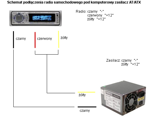

    kiepol
    Podłączyłem i działa :D Jako, że nie znalazłem w necie, żadnego prostego schematu, który obrazowałby początkującym elektronikom w jaki sposób należy podłączyć radio pod zasilacz AT/ATX, to przygotowalem go sam, oto on:

    Nawigator
    Poziom 33  
    Ja podłączyłem zgodnie z tym schematem i radio nie ruszyło, nawet wiatraczek...
    Co to może być?

    Sady
    Dlatego temat zamykam, i polecam wpierw troszke poczytać. :!:
