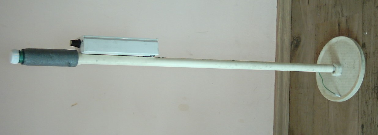

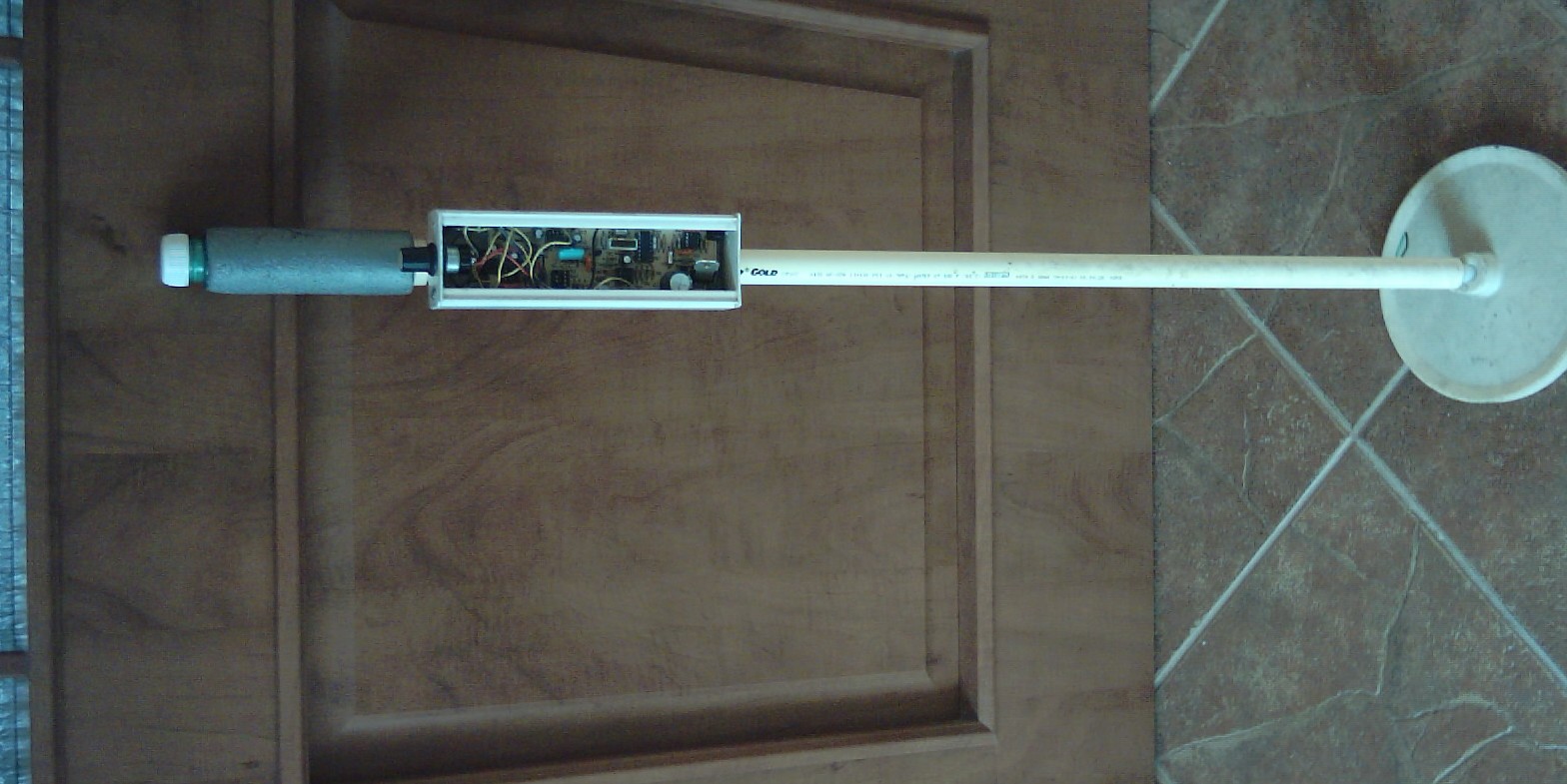

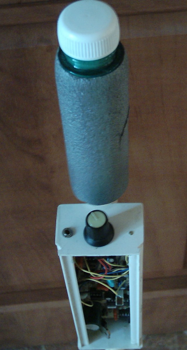

    Na zdjęciach jest wykrywacz wykonany po publikacji w nie istniejącym już PE. Jedynymi elementami, które kupiłem to oryginalna płytka artkele zamówiona w redakcji i tranzystor polowy z p kanałem. Reszta elementów to demobil, rura na której zmontowana jest całość to pozostałość po remoncie instalacji zimnej wody 3/4" do klejenia, zakończona jest szyjką od butelki plastikowej z nakrętką. Pod nakrętką znajduje się pojemnik na pięć sztuk baterii R6. Rękojeść to kawałek izolacji do rur. Cewka została nawinięta na plastikowe koło pasowe od pralki, chyba frani. Obudowa elektroniki to nic innego jak korytko na przewody. Zresztą całość powstawała nie zmyślą o poszukiwaniu skarbów, celem było zlokalizowanie ,,tregier'' w stropie. Detektor uruchomiłem bez użycia oscyloskopu.

    Pomysłowo zrobione. Ale co do zasięgu, na innym forum piszą że ten układ wyciągnie 1 gr z odległości 12cm a maxsymalny zasięg to 1,2m, ale z kolei inni piszą że max to 50cm. może coś jest nie tak z tą wykrywką gdzieś jest jakiś błąd na schemacie, no nie wiem ale słyszałem że ma to podobne zasięgi do jabla.
    THX za zdjęcia.
