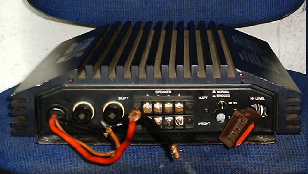

    Witam!
    Mam zamiar kupić od kumpla wzmacniacz sams 150 WATTS x 4CH, jest on odpowiedni do tuby którą mam w samochodzie golfie 2, ale nie wiem jak go podłączyć żeby sprawdzić czy działa...
    Za pomoc z góry dziękuje!
    Pozdro
  • #2 2638308
    erni5
    HYYYYMMMM zabardzo nie wiem o co ci chodzi ele najlepiej będzie jak tube podłączysz do wyjść głośnikowych a zasilanie do akumulatora no i remote do radia (ale nie koniecznie) można zmostkować ale wzmachol będzie cały czas włączony. Czysz to nie jest proste :P
  • #3 2638818
    chester8
    Poziom 19  
    Poprostu czarny minus czerwony plus, z tej strony gdzie przychodzi zasilanie podłanczas dłośniki czy tube ( masz 4 kanały) a z drugiej strony tam gdzie masz wejście cinch podłanczasz radio czyli sygnał wejściowy albo kożystasz z tej czarnej kostki wtedy możesz podłącxzyć tam sygnał, który wychodzi ci z radia na głośniki bo czasem nie ma w radiu osobnego wyjścia na wzmacniacz i można skożystać z wyjść głośnikowych a potencjometrami po prawej i po lewej stronie regulujesz wartość sygnału wejściowego tak, zeby nie był za duży i nie charczało jak dasz na radiu na maxa... POZDRAWIAM...
