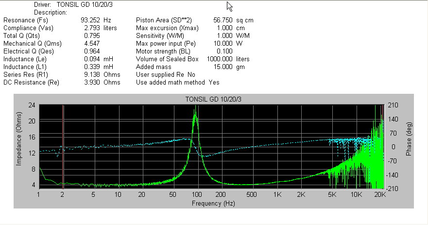

Może nie za bardzo na czasie, ale szukając danych na temat tego głośnika natknąłem się na ten temat. Sam posiadam taki głośnik i wykonałem jego pomiary- może komuś się przydadzą. Oto i one:
Parametry TS:

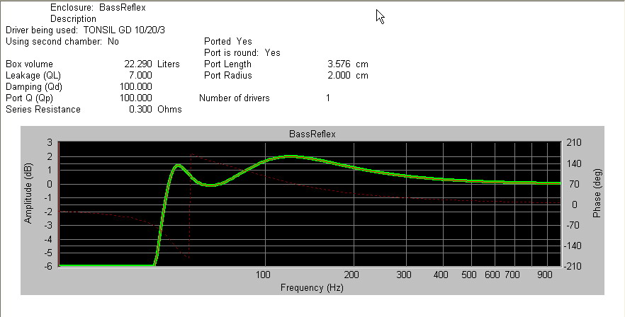

Optymalna obudowa , którą wyliczył SpeakerWorkshop (według współczynnika EBP najlepszą obudową będzie bass-reflex- strojenie Czebyszewa- 51,04[Hz]):
