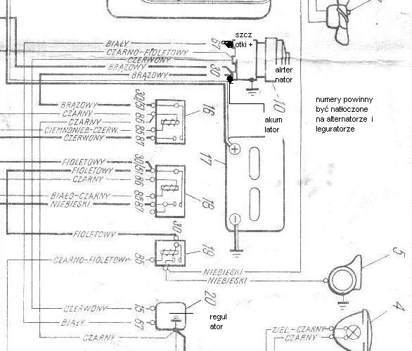

    Zbudowałem sobie czterokołowca na silniku Fiata 127 i potrzebuje zrobic w nim instalacje elektryczna, a mianowicie ładowanie. Czy wie ktoś jak podpiąc taki alternator?? ze szczotkotrzymacza wychodza 3 styki:
    jeden zintegrowany z masą i 1 szczotką , drugi podłączony do 2 szczotki, a trzeci podłączony do styku który znajduje sie w altrenatorze.
    Ponadto nad szczotkotrzymaczem znaidują sie jeszcze 2 styki. Jeden szeroki który oryginalnie był podpiety do zacisku + akumulatora i drugi styk zwykły.
    W załączniku przesyłam zdjecie tyłu tegoż alternatora. Czy wie ktoś jak to podpiąc zeby ładowało??
    Za wszelką pomoc bardzo dziekuje.

    Z jakiego autka masz ten alternator,podaj co na nim napisano,nazwa symbole,bo z tego co napisałeś nic nie wynika :D :D

    Myśle że ten schemacik pomoże .Najprościej podpiąć według cyfr które powinny być na regulatorze i alternatorze .Reulator powinien pasować z poloneza.Pozdrawiam.
