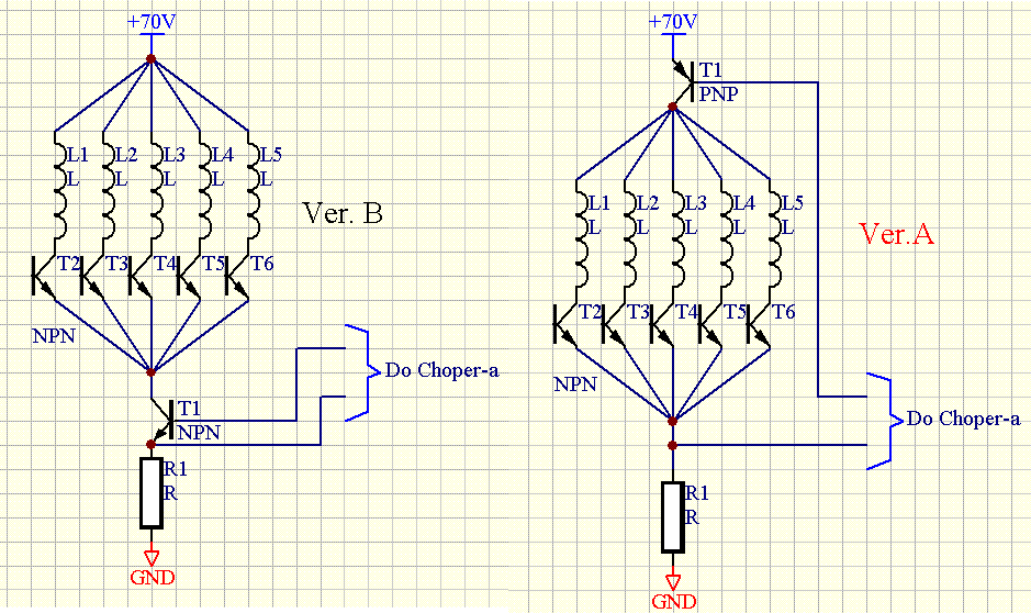

  • #7 2660784
    KJ
    Posty: 2370
    Pomógł: 68
    Ocena: 945
    Jak na chwilę obecną schemat poglądowy układu wykonawczego wygląda następująco, bazy T2-T6 przez odpowiedni układ do procesora oczywiście. Skłaniam się ku wersji A ale obie powinny działać poprawnie (tak mi się wydaje) Gdzieś widziałem rozwiązanie w którym do czoperowania użyto tych samych tranzystorów co do załączania faz. Sygnały z procesora sterującego i czopera były zbramkowane and-ami. Czy takie rozwiązanie jak na schemacie ma sens skoro można czoperować i sterować tymi samymi tranzystorami ? Co z zabezpieczeniem anty przepięciowym tranzystorów ? Diody napewno szybkie. Pytanie jakiej mocy i na jakie napięcie zakładając zasilanie 70V ?

  • #8 2660890
    prokopcio
    Poziom 29  
    Posty: 2027
    Pomógł: 39
    Ocena: 143
    Schematy wydają się być prawie prawidłowe na pierwszy rzut oka lecz na "lewym" schemacie poziom Gnd sterownika należało by spiąć z emiterami tranzystorów i rozdzielić układ mocy od sterownia bo w przeciwnym razie nie uda się prawidłowo wysterować tranzystorów ponieważ na emiterach "pływa" napięcie w zależności od czopera.... W wersji A nie ma tego problemu. Problem nierówności momentu jest tutaj wystarczająco zredukowany....
    w wersji A też są pływające emitery i bazy.... więc też należy przenieść masę sterownika na emitery Tranzystorów kluchujących.
