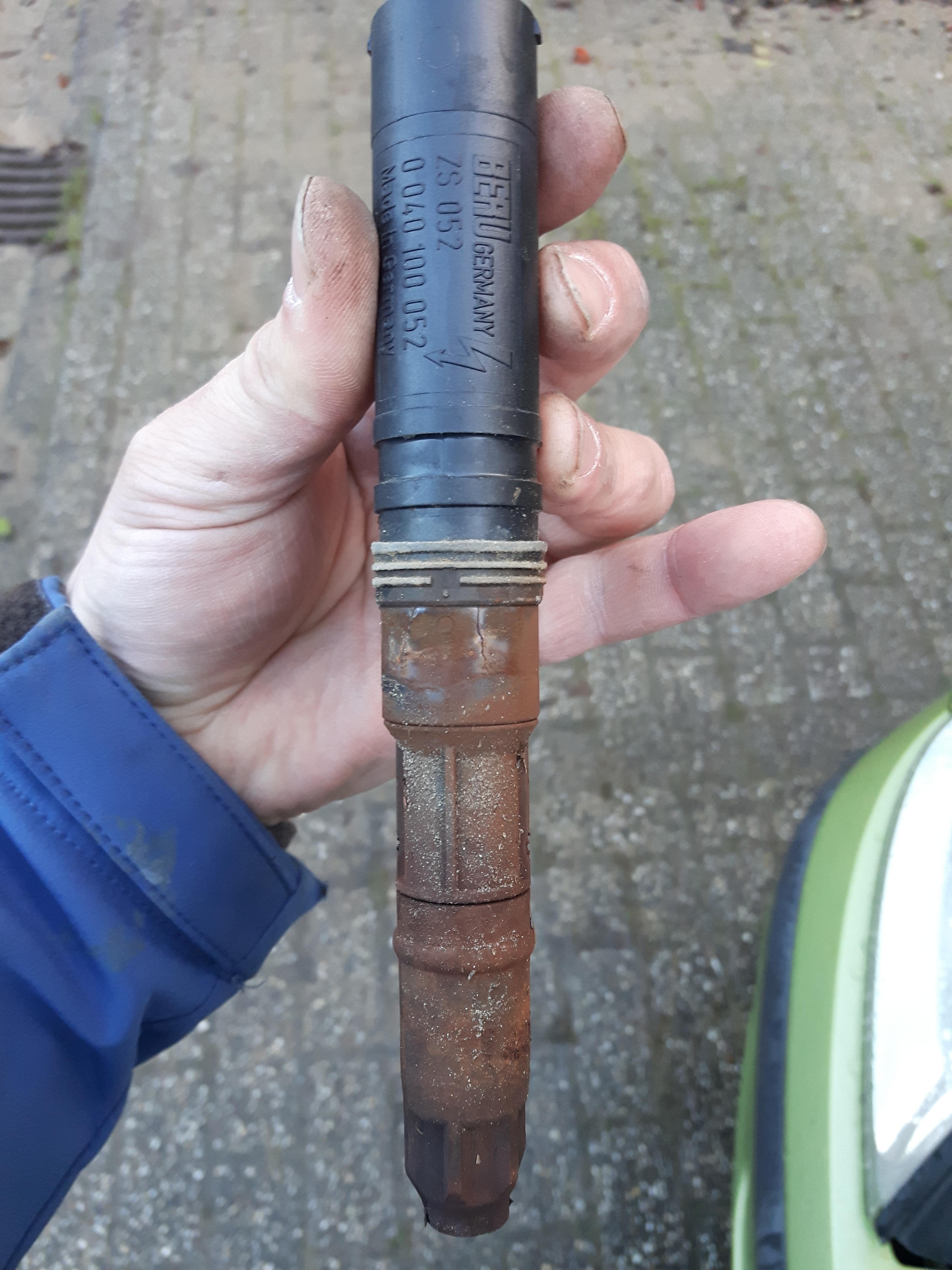

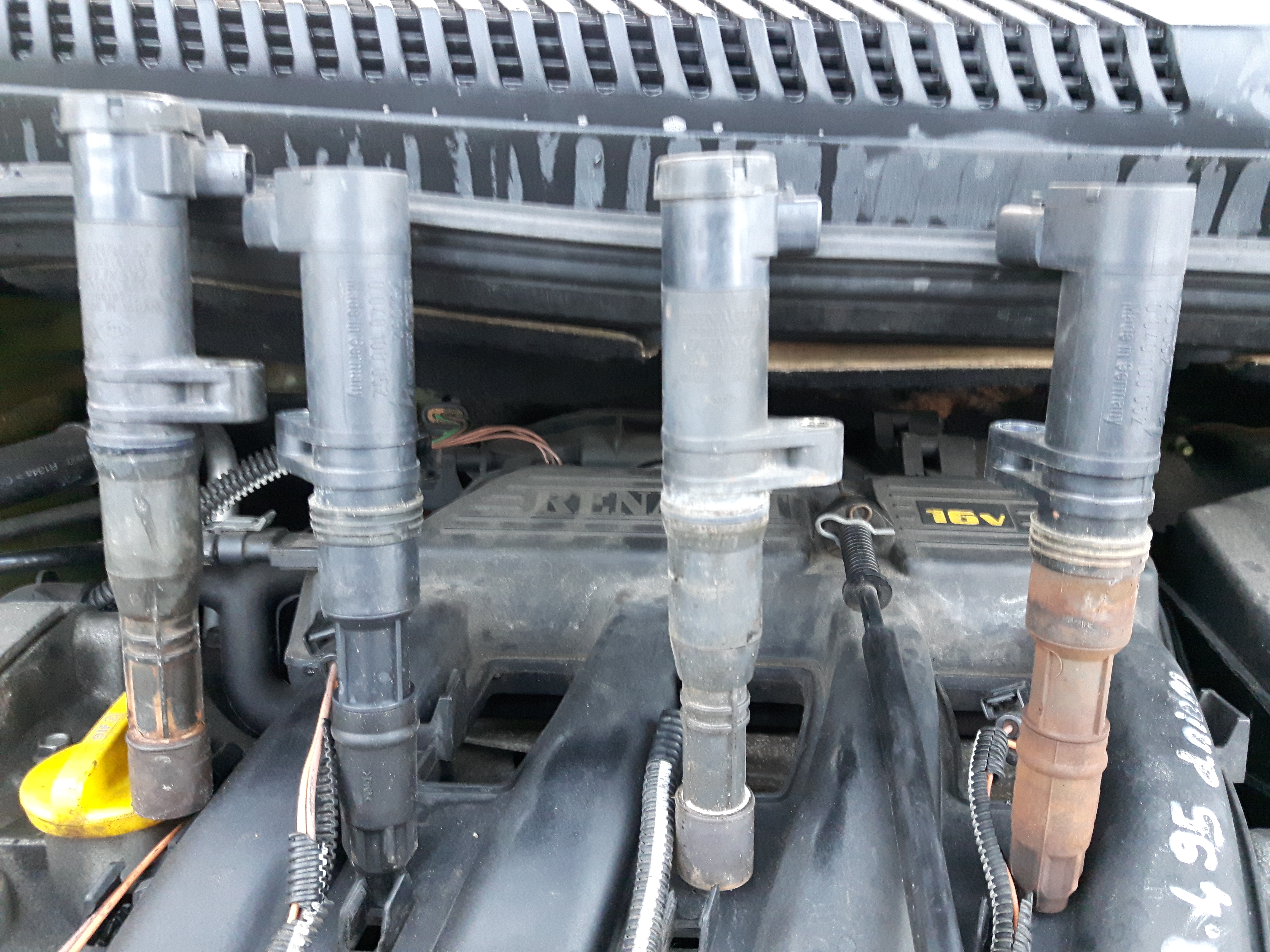

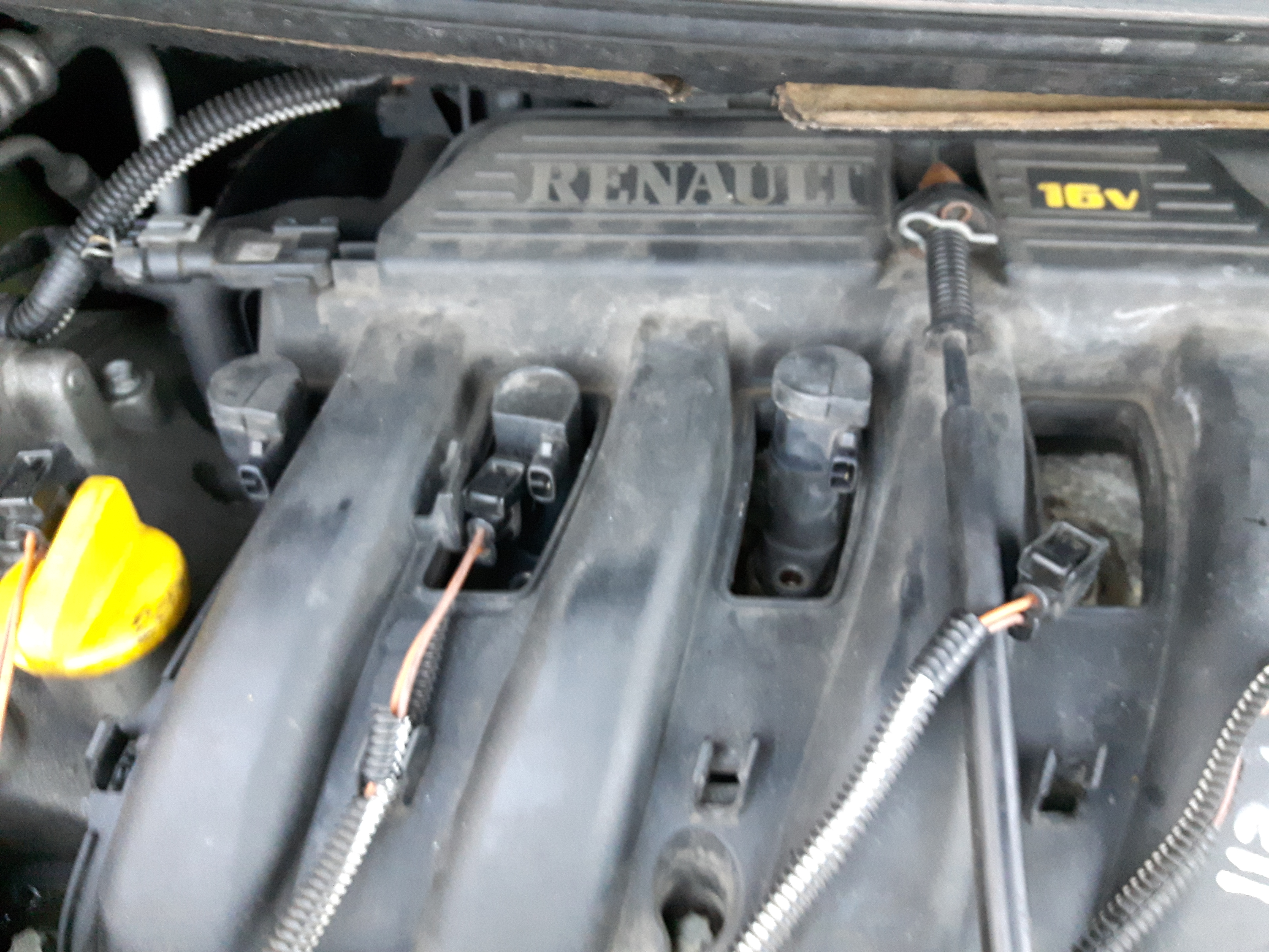

  • #7 16835851
    macisz
    Witam kupiłem auto pierwszy raz Renault Megane Scenic 1.6 16V 2000r. automat i miałem od samego początku problem z silnikiem. Małe obroty czasem wyższe od 500 do 2000 obrotów na postoju. Dzisiaj sprawdziłem Cewki wcześniej jak wyciagałem wtyczki od Cewek to na pierwszej i ostatniej auto gasło, a na drugiej i trzeciej chodził na niższych obrotach. Dzisiaj wyjmowałem cewki i auto na 1,2,3 cewce obroty spadały a na 4 cewka ma przebicia na boki z czego 3 i 4 cewka ma pęknięcia i musze je wymienić. Tylko dziwnie ktoś zrobił bo mam 1 i 3 cewke Denso, a 2 i 4 Beru. Ta 4 cewka nie dała się łatwo wyciagnąć, a pierwsza miała krople dookoła jakby się pociła albo była zalana. Auto mam dopiero miesiąc. Na dowód dodaje zdjęcia dla innych.Filmik może nie bardzo wyszedł po zmniejszeniu rozmiaru ale słychać jak silnik zmniejsza obroty.
    Po przeczyszczeniu cewek silnik troche lepiej chodził. Jak kupie cewki i świece to wrzuce filmik i opisze jakie zmiany są po wymianie.
  • #8 16835891
    kamiloskop
    Ogólnie cewki wymienia się kompletem nie pojedynczo. Po za tym świece też pasuje od razu żeby nie zaglądać tam ponownie. Te twoje wyglądają tragicznie...
    Przedewszystkim zobacz czy nie masz wody w kanałach w których siedzą swiece
