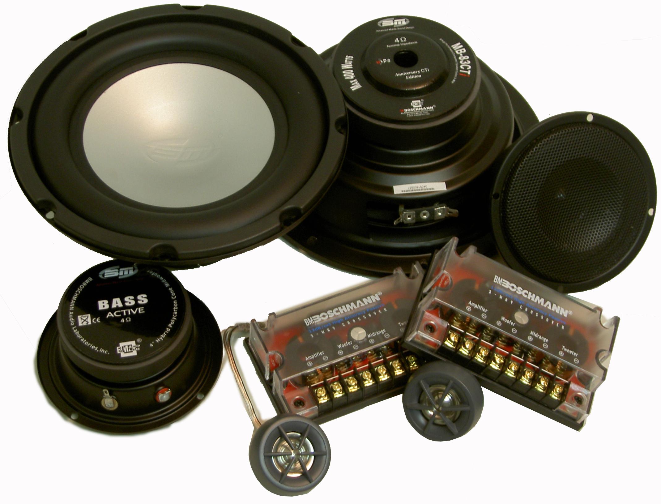

  • #7 8078056
    Impalla
    Dołączam się do pytania:
    Mam z takiego zestwau jedynie głośniki średniotonowe ( 10cm ) i tweetery widoczne na zdjęciu. Brak basowych i zwrotnic. Planuję je dać w przednie drzwi.
    Niestety ( jak to w tanim sprzęcie ) nie znam parametrów głośników, nigdzie w necie nie ma takiej informacji.
    Jaki kondensator będzie optymalny do tweeterów, czy te 10cm można podłączyć bezpośrednio pod radio, czy źle na niego podziałają niskie i wysokie tony?
  • #8 8078470
    powalla
    Moderator CarAudio
    Na próbę na tweeter 3,3 uF , a na woferek 200- 300uF (odetnie basy) .
  • #9 8080503
    Impalla
    Dziękuję, o to mi chodziło.
    Rozumiem, że w wooferku odcinając basy takim 200uF ni zaszkodzę im wysokimi tonami?
