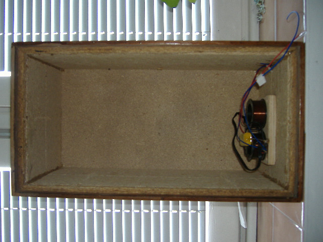

    Witam. Wybór mój padł na Tesle, nie wiem jakie mode bo nie "drążyłem" jeszcze tego tematu, decyzja zapadła godzinę temu. Chodzi o kolumny Tonsila 2x16cm i 9/40. Nie posiadają oryginalnych głośników, jakie modele zastosować? Jak zrobię to dam posta na DIY. Pozdrawiam.

    To w miesce tych 16nastek daj ARN-150-xx-xx albo cos z STX'a w tym rozmiarze STX 16. Podalem wytycznie wymiarow na glosniki, ale co sie tyczy grania to moze byc roznie. Podaj litraz obudowy wtedy bedzie sie myslec, na ARN'a jakies 7-9L a na stx'a to nie wiem ale chyba tez cos kolo tego(jesli beda 2 ARN'y to 15-16L, 2xSTX - buda chyba podobnie, ale nie jestem pewien zeby nie bylo)
    Na wysoki daj ARV-104. A tak wogole jaki masz budzet i jaki wzmacniacz do tego?

    Ja polecam TVM ARN 150-05-8 lub 150-03-8 ja mam u siebie w monitorkach ten pierwszy skrzynia 8L netto. Na wysokie to jakąś ARV-ke tylko musisz ją "przyciszyć" ;) tłumikiem o jakieś 6dB.

    Obudowa ma pojemność ok 17,5 dm3.

    Tonsile mają okolo 16,5 cm średnicy, trzeba by kupić ARN 165 lub http://www.tvm-valmez.cz/index.php?id=80&catit=112&l=3&catg=1
    150tki i będa pracowac w tej budowie w okolicach Vasu. Bo ta obudowa trochę duża jest. A one mają ok 8litów Vasu. Można oczywiście jakieś klocki powstawiać. Żeby zmniejszyły pojemność tej obudowy. Ale dalej mamy problem trzeba przód kolumny przerobić.
