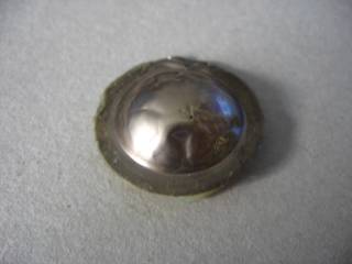

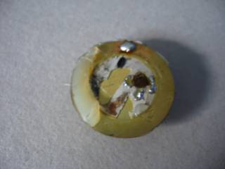

    Witam... mam następujący problem.... Głośniki AIWA:
    Dane z instrukcji obsługi:
    System głośnikowy: Trójdrożny, system bass reflex (typ magnetyczny ekranowy)
    Głośniki: Niskotonowy:140mm typ stożkowy x2
    Wysokotonowy: 60mm typ stożkowy
    Superwysokotonowy: 25mm typ ceramiczny
    Impedancja nominalna 6 Ohm
    Problem polega na tym że są uszkodzone mechanicznie głośniczki superwysokotonowe - proszę o pomoc w doborze czegoś co mogłoby być zamontowane w miejsce uszkodzonych głośników oraz informację gdzie mógłbym kupić takie głośniczki...
    z góry dziękuję za pomoc...
    #2 2654235
    radocha
    to piezak z autotransformatorem, jak to z piezakami -każdy tak samo lichy, popatrz po dexonach, lechpolach, tridentach, elektrolandach itp sklepach netowych z chinszczyzną, wybierz taki co ma parę ohm - czyli ma autotrafo wbudowane i spasuje do dzoury - bo po co dłubać scyzorykiem :)
  • #3 2655928
    sebqq
    Witam ponownie... jak dla mnie faktycznie... wygląda jak chińszczyzna ;))) ale dla pewności załączm 2 fotki.... i napisz mi jeszcze ilu omowy musi być ten wynalazek... :)) pozdrawiam i dzięki za pomoc
