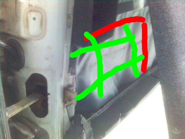

    witam mam problem z zamontowaniem 16 cm glosnikow w drzwi. mam vw jette. producent nie przewidywal montazu jakichkolwiek glosnikow w drzwi. w szkelecie nie ma miejjca gdzie molgbym przykrecic glosnik.
    wyglada to tak jak na zdjeciach
    kolor czerwony to szkielet drzwi przykryty folia
    koloer zielony to wsporniki (plaskownik przykrecony do szkieletu) na ktorym umiescil bym pierscienie z mdf'u tworzyly by cos w stylu tuby o dlugosci 6-12 cm poniewaz panele boczne odstaja od drzwi na taka odleglosc
    czy macie moze jakis inny pomysl co do zamontowania tych glosnikow?? moze ktos juz cos takiego robil. prosil bym o jakies linki do tego typu montarzu.

    Powinieneś wykonać panele z MDF.
    Można też kupić za około 20 zł tuleje dystansowe na allegro takie widziałem.

    wojtus87 dzieki wlasnie o cos takiego mi chodzilo :]] rewelka :>
    ja nie che nic kupowac z allegro, wole sam sobie poprawcowac w weeckendy bede z tego mial wiesza satysfakcje ze sam wszystko wykonalem, a za zaoszczedzone pieniadze kupie glosniki

    Ja kiedyś zrobiłem takie ringi do golfa mk1. Miały 5cm grubości i nawet nie raziło to po oczach :) Przykryj całość czarnym materiałem i bedzie git. płaskowniki jak najbardziej. Pozdrawiam.
